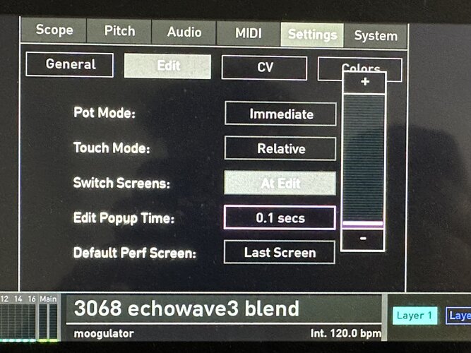

Ich fände es auch okay, wenn man das Fenster irgendwie elegant triggern könnte. Es ist auf dem Screen des Iridium häufig schon so viel los, bisschen Beruhigung könnte schon für etwas mehr (noch mehr) Stil sorgen.
  • #1.352
nicht viel zu justieren
Nachgesehen:
Die Menüzeit ist im Global-Menü einstellbar - auf 0. dann verschwindet der Menü-Kasten unten rechts sofort nach dem drehen (default ist 2 Sekunden).
EDIT POPUP TIME nennt sich das:
dann müsste euer Problem weg sein. Nur WÄHREND des drehens kann man die Layers nicht umschalten.
Das Menu ist ja immer unten rechts, könnte man in der Tat verschieben oder vorgeben. DAS ist aber nicht im Menü.
M.i.a.u.: starcorp, Plasmatron und hardberg
  • #1.353
Nachgesehen:
Das ist schon viel wert!!
Vollkommen ausreichend so. Hab auf 0,2 gestellt, da reagiert es irgendwie auch ruhiger
Ps.: macht ja auch keinen Sinn das Layer während des drehens umzuschalten, man würde ja sofort das Layer auf den Wert setzen

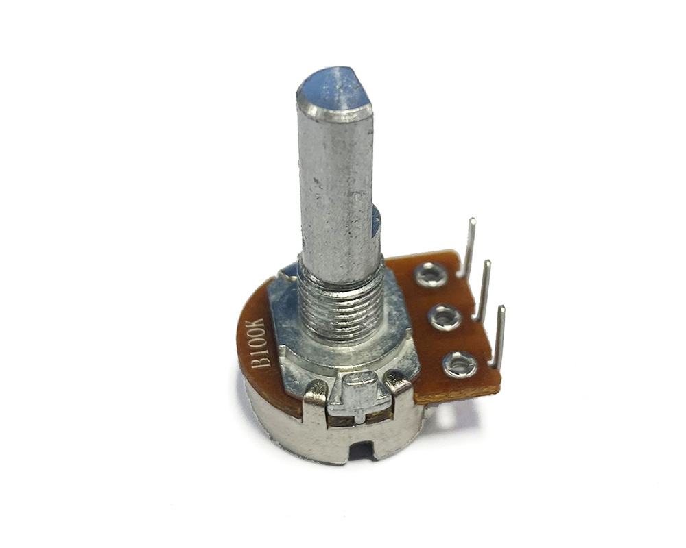

  • #1.355
Bei Waldorf meldet sich niemand auf meine Email.. weiß zufällig jemand wo man die Potis zum Iridium/Quantum bestellen kann? Die werden ja bestimmt irgendwie auch hergestellt.. Wäre dieser Typ
