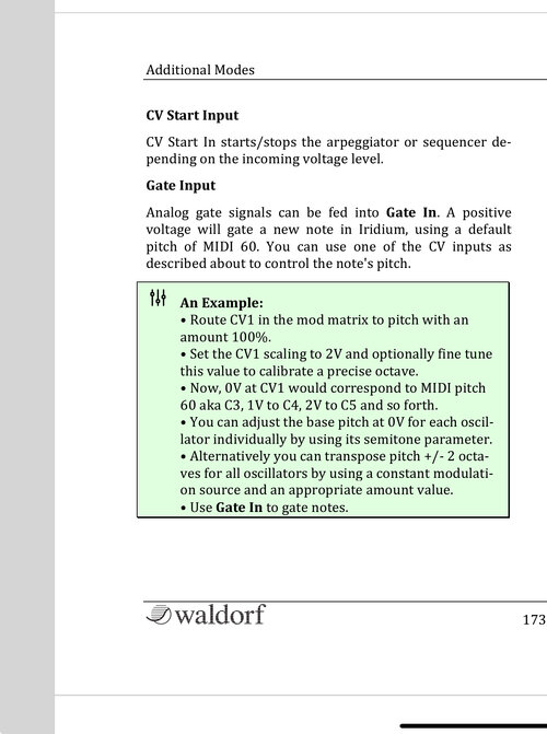

… hat von Euch schon mal jemand den Iridium mit dem Eurorack verbunden? Laut Anleitung sollte nach Verbindung eines Gate-Signals am Eingang der Iridium sofort reagieren. Ich habe alle möglichen Varianten probiert und bekomme über 3.5 mm keinen einzigen Ton raus. Im Menü kann man nur die CV-Parameter anpassen, zum Gate-Eingang gibt es nichts an Einstellungen. Bin am zweifeln an meiner technischen Kompetenz.
Wie funktioniert das denn bei Euch?
Das ist nicht mein Hauptanwendungsfall, aber wenn es ein Defekt ist, dann würde ich das vor Ablauf der GW gerne noch reklamieren …

Hi @Summa, danke für den Link. Den kannte ich schon. Die CV-Eingänge funktionieren auch wie gewünscht, nur der Eingang für Gate hat bei mir keinerlei Funktion. Zum Gate über CV findet man im Netz gar nichts, das Kombinieren mit Modularsystem ist scheinbar ein sehr seltener Anwendungsfall. Ich würde nach wie vor gerne wissen, ob man einfach ein Gate-Signal am Eingang anlegt und dann spielt der Iridium einen Ton. Bei mir leider nicht. Dachte ich mache irgendetwas falsch oder es gibt noch weitere Einstellungen. Eigentlich ist es ja ganz einfach ...
Dann muss ich den wohl zu MS bringen, sehr schade, da ich ihn für Produktionen brauche. Beste Grüße, Markus

Hallo! Ich hab auch mal im Manual gestöbert...
Wenn ich das richtig verstehe, mußt Du, um den Iridium über modulare Quellen zu steuern ein Gate UND CV-"pitch" zuführen. Und letztere als Mod-Ziel definieren.
Vielleicht hilft das weiter... Ich hab es selbst leider auch noch nicht ausprobiert.
Grüße, Daniel

Hi Daniel,
das kenne ich und habe es schon mehrfach angewendet. Das CV-Signal wird auch empfangen, wie man im Video sieht. Leider trotz Gate und CV In ist dem Iridium Keys keinerlei Ton zu entlocken. Danke Dir trotzdem ! Best, Markus
Grüße, Daniel

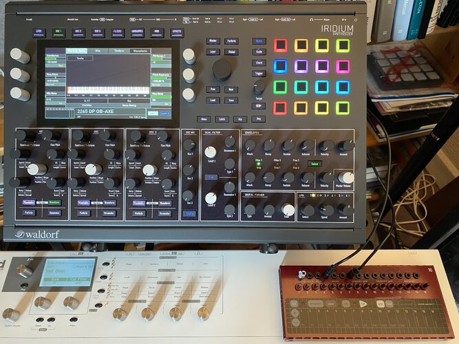

OK, jetzt hab ich es ausprobiert und es funktioniert prima!
Folge einfach der Anweisung im grünen Kästchen.
Bei mir lief folgendes (simples) Setup:
Du musst - wie beschrieben - Als Mod-Ziel einen Osc zuordnen und Für z.Bsp. CV1 Osc-One-Pitch. 😎

Hi Daniel,
Mmmhh, dachte ich mir schon fast... Dann hast Du vielleicht ein technisches Problem... Mist. Bei mir klappt es.
