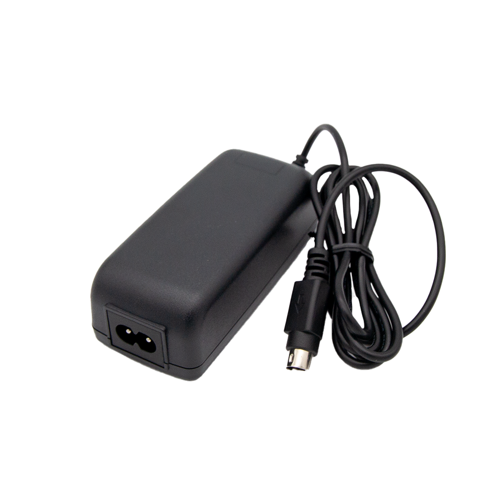

Hosiden Stecker ist jetzt nichts besonderes.. Kannst du mir mal bitte die Daten von dem Netzteil geben ?
  • #1.481

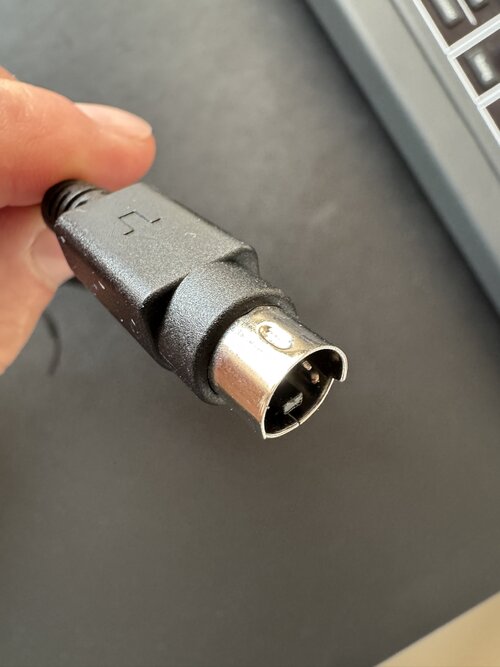

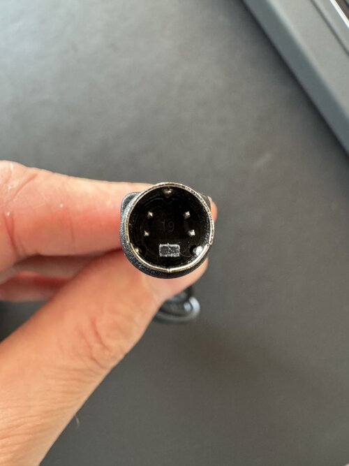

Ist aus meiner Sicht ein "S-Video-Stecker". Läuft unter DIN 4 Polig. Ob da irgendwo eine DIN dahinter liegt, sei dahingestellt.

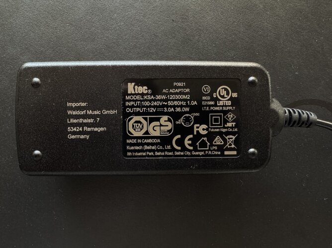

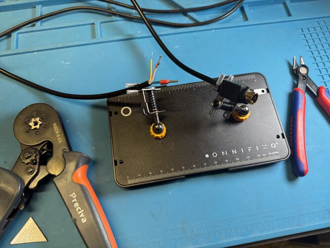

PSU ist 12V 3A im Output. Fraglich auch, ob das wirklich nötig ist oder wie im Reddit-Thread beschrieben.
Symtpome deuten schon auf defektes Netzteil hin, aber das kriege ich ja nur mit Last dran verlässlich gemessen und das wiederrum mit dem Stecker
nur mit offenem Gerät auf der Platine hin. Der Synth ist aber erst 3 Wochen alt, da mach ich keine Experimente oder Messungen im Gerät.

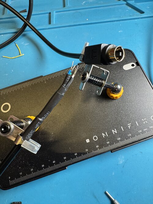

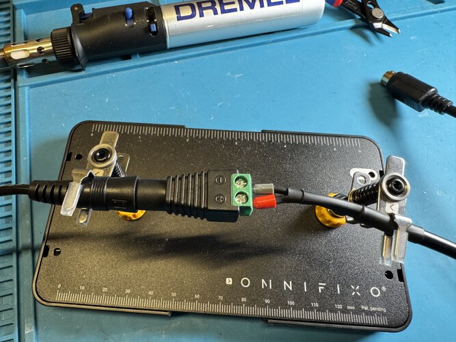

Variables Dritthersteller-Netzteil und Stecker habe ich mir allerdings bei Amazon bestellt, da bastel ich mal die 9V Version mit dem Stecker und schaue ob das funktioniert und wie warm das Gerät dann noch wird.
Hier die Bilder, falls ein anderer mal ein Thema hat.

Das ist ein klassischer Hosiden Stecker, da bekommt man auch Netzteile.. ich schau mal
  • #1.484
Der Stecker ist nichts besonderes, aber für Netzteile eher ungewöhnlich.
Der ist total Standard für S-Video. Aber nicht für Stromversorgung. Alleine schon diese winzigen PINs sind mist für Stromversporgung.
Ich kenne kein einziges "Standard"-Netzteil mit diesem Stecker und 12V 3A. Warum macht man sowas? Was war gegen eine 5.5mm Hohlstecker einzuwenden? Der hätte wenigstens verünftige Kontakte ...

Update:
Habe ein zweites Netzteil mit S-Video-Stecker und 3A.
Das Ist es leider nicht. Der Synth ist tot, bzw. zeigt das selbe Verhalten wie im Video. Also ein StartUp, der dann abbricht.
