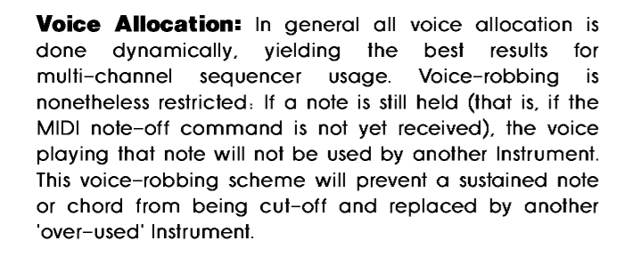

Sehe ich das richtig, dass ich für den Multimode die Aux-Outs verwenden *muss*? Was spricht denn dagegen, dafür einfach den normalen Stereo Out zu verwenden und Parts nach Bedarf auf die Aux-Ausgänge zu verteilen. (Wenn ich mich recht entsinne, ging das früher beim Microwave exakt so.)
  • #1.385
Der M verteilt die Stimmen zwischen den Parts entsprechend der voreingestellten Polyphony pro Part (Parameter V.TOTAL). Aufgrund der analogen Schaltung des AUX Ausgangs gibt es kein partuebergreifendes Voice Stealing. Der "Stimmenklau" findet sich nur innerhalb der Stimmen statt, die zu diesem Part gehoeren.
Das Beispiel mit Dual Layer Pad, jeweils 8 Stimmen Polyphonie - leider nur in der 16-stimmigen Konfiguration richtig implementiert werden kann.
Das ist auch gut so und sollte m. E. bleiben, wie es ist.
Da Du nach Kundenwünschen ausdrücklich gefragt hast: Für mich wäre das Wichtigste tatsächlich die Implementierung der digitalen Filter aus dem MW 2/XT … und zwar gerade auch exotische Filtertypen wie der Sine-Shaper mit 12 dB Lowpass.

Kann es sein, dass der Multimode anfänglich anders (vielleicht wirklich wie beim Microwave I) geplant war und das Handbuch darauf abgestimmt geschrieben wurde?
Ich habe gerade mal ein bisschen rumprobiert und gesehen, dass man alle Parts auch auf einen Aux-Ausgang legen kann, was schon mal gut ist (obwohl immer noch zwei Kanäle am Mixer-/Audio-Eingang verschenkt werden). Ich verstehe aber immer noch nicht, warum aufgrund der "analogen Schaltung" keine dynamische Stimmenverteilung möglich sein soll.

Nein, Voice Stealing zwischen den Parts ist eben nicht perfekt. Es ist musikalisch viel besser, wenn man für jeden Part genau weiß, wieviele Stimmen zur Verfügung stehen und genutzt werden werden, weil man dann das Verhalten des Synths bzgl. des Arrangements viel genauer vorher bestimmen kann. Manchmal ist eine Begrenzung der Stimmenzahl für einen Part nämlich musikalisch auch gewünscht.
  • #1.389
Es ist *nur dann* perfekt, wenn man das möchte. Die optionale Festlegung einer maximalen Stimmenzahl kann ja auch bei einer dynamischen Stimmenzuweisung verbleiben.
Beispiel (bei angenommener integrierter Erweiterung auf 16 Stimmen):
Sound 1: Fläche mit langem Release => braucht viele Stimmen, aber auch nur dann, wenn viele Stimmen gespielt werden. Spiele ich an bestimmten Stellen nur drei Stimmen, habe die Stimmenzahl aber auf zum Beispiel 10 festgelegt, sind sieben Stimmen verschenkt, die in einem Arrangement viel besser von einem anderen Sound genutzt werden können.
Sound 2: Bass => braucht nur eine Stimme (oder *soll* nur eine Stimme haben). In dem Fall wäre eine Begrenzung wünschenswert, wie man sie auch jetzt schon einstellen kann.
Also: Das Optimum ist nicht eine erzwungene Begrenzung, sondern eine optionale.
