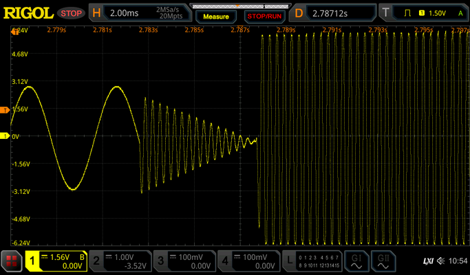

Das mit dem "Stimmen stehlen" ist ja so eine Sache. Eigentlich kann man nicht genug Stimmen haben um das Problem zu lösen.
Und jeder Hersteller macht da so sein eigenes Ding. In meinem polyphonen Synth wollte ich das so lösen, indem ich bei langen Release Zeiten die älteste Stimme mit einem 5msec langen Release vorzeitig beende und danach die neue Stimme starte.
Leider funktioniert das noch nicht so richtig (siehe Bild). Die Neue Stimme erklingt schon in der Release Phase der ältesten Stimme. Liegt irgendwie an der internen Verarbeitung des Audiostreams.
Beim Q gibt es beim Stimmenklau einen ganz leichten Knacks (hörbar nur bei bestimmten Sounds unter dem Kopfhörer) und mit viel Gebastel und Tricks konnte ich das damals isolieren und aufnehmen. Sah ähnlich aus, wie bei Dir. In dieser Transition-Phase weiss die Voice nicht so recht, was sie tun soll und Stefan hat sich der Sache damals nicht angenommen. Erst der Q+ mit den vielen Stimmen hat es dann gelöst.
Viel Erfolg dennoch, auf dass Du es in den Griff bekommen mögest.
