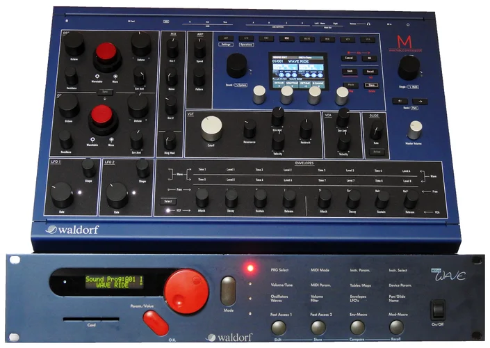

Seit gestern habe ich einen microWave zu Besuch:
Am Sonntag werde ich die mal parallel anschließen und den Klang vergleichen.
M.i.a.u.: nox70, Horn, Tomheck und 5 andere
  • #1.638
Freue mich auf Deinen Vergleich/das Fazit. Revision A oder B?
Von außen ist es ein Rev. B. Aber es gibt ja auch welche die so aussehen und innen die alte Platine haben.
Der Encoder ist jedenfalls nicht der alte mit 52 Klicks pro Umdrehung.
M.i.a.u.: Hammerbrooklyn, HairyHands und kybernaut_01
