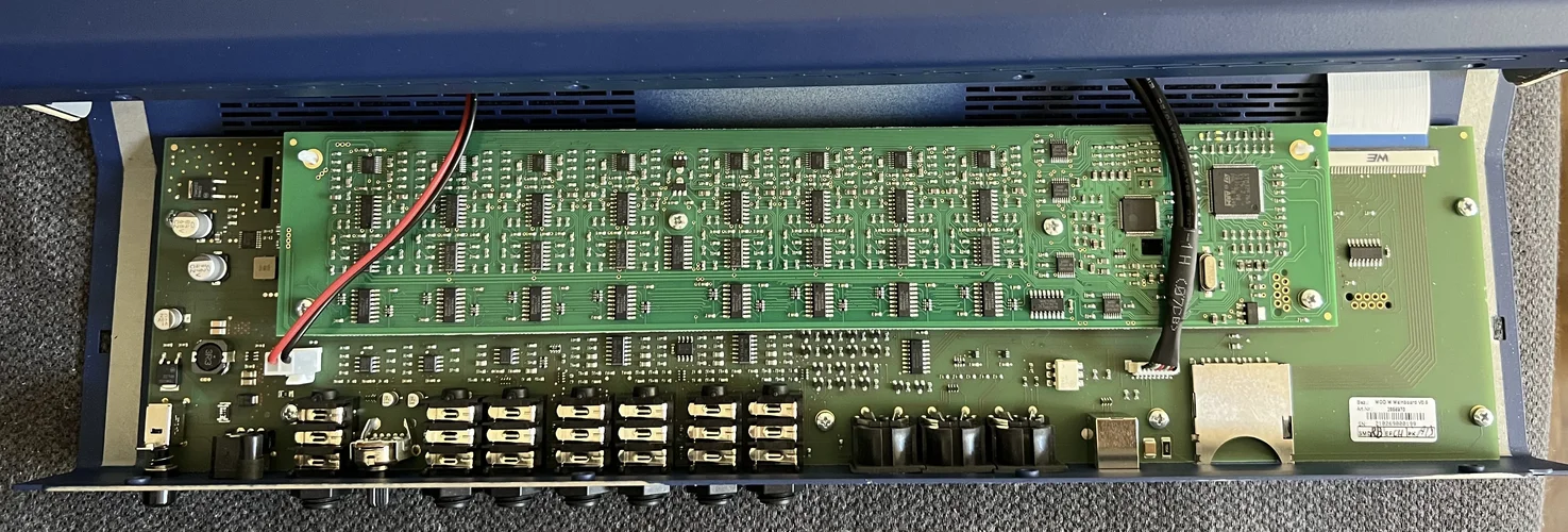

Man sollte sich beim Support melden. Dann bekommt man erst eine Bestätigungs-Mail, dass man denen geschrieben hat. Dann wenig später hatte ich eine Mail vom Support mit dem Preis. Später dann den Lieferschein nebst Trackingnummer und der Rechnung. Ich bin allerdings dort bei Waldorf bekannt, und habe deshalb es nicht vorab bezahlen müssen. Wie das allgemein gemacht wird, weiß ich nicht. Habe die Erweiterung selbst eingebaut, da ich ich bisher jedes Waldorf Gerät aufgeschraubt habe und dieses bei Waldorf bekannt ist.
Der Einbau dauerte bei mir 12 min. Inkl. der Zeit für einpaar Fotos vor, bei und während des Einbaus. Eine englische und deutsche Einbauanleitung mit Zeichnungen lag bei. Und natürlich mit QR-Code zu dem oben eingebetteten Video.
Man muss besonders darauf aufpassen, das Flachbandkabel von der Hauptplatine zum Panel nicht zu spannen. Deshalb wird das im Video und in der Anleitung mit dem nur etwas aufschieben gezeigt. Mehr Platz braucht man aber auch nicht. Meine Empfehlung: Video einmal anschauen und dann mit der Anleitung neben einem den Einbau ausführen.
Dann nur noch die passende DSP Version aufspielen (also die gleiche die schon auf den ersten Stimmen drauf ist) und die Filter nach dem Aufwärmen ein mal mit Auto Tune stimmen. Fertig!
Als ich damals mein Beta-Board eingebaut habe, gab es all das nicht. War etwas spannend dann. Hat aber geklappt. Puh.
