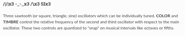

Wie kann man denn die Saws über mehrere Oktaven verstummen?
Beim Braids ist ein Saw immer fest und mit den zwei Potis (Timbre + Colour) kann man die beiden anderen Saw gegen die erste verstimmen.
Wenn ich diesen Algo verwende kommt jedesmal früher oder später der Wunsch nach einem Mixregler auf.
M.i.a.u.: Hamudi2000
  • #2.623
Hmm also einen Timbre und Colourparaneter finde ich nirgendwo. Dafür kann ich mit dem Wave-Parameter das Mixverhältnis und mit dem Metaparameter die Feinstimmung einstellen.
War etwas mißverständlich von mir, sorry dafür. Also, ich habe (evtl. noch) keinen M, aber dafür seit 10 Jahren zwei Braids. Am Braids heißen die beiden Potis Timbre und Colour. Wollte dich damit nicht auf eine falsche Fährte bringen. Ich wollte damit sagen, daß sich am Braids beim 3xSaw Modus über diese beiden Parameter zwei der drei Saw über jeweils +-2 Oktaven gegen den Hauptsaw verstimmen lassen. Wie genau das Waldorf im M umgesetzt hat weiß ich nicht.
