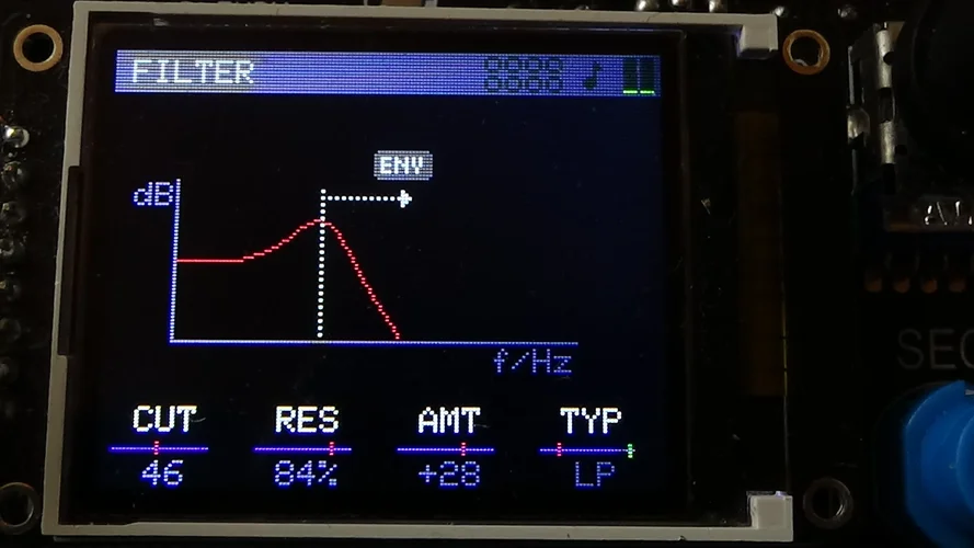

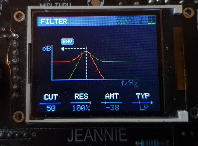

Gibt es eigentlich eine Möglichkeit, Parameter abzuholen? (Habe ich bislang noch nicht gefunden) Zurzeit springt der Wert beim Drehen an Reglern und es wird auch nirgendwo angezeigt, welches der ursprüngliche Wert war.
  • #771
Ja das Problem mit den Poti Knöpfen hab ich auch in meinem Synth. Ich hatte die Überlegung es so zu programmieren, dass beim Überfahren des alten Wertes der aktuelle Wert gesetzt bzw aktiviert wird. Aber man muss sich dann immer auf die Anzeige konzentrieren und kann nicht mehr blind an den Knöpfen drehen (Bild).
Der DeepMind hat eine ähnliche Funktion. Lässt sich im Systemmenü aber deaktivieren.
Oder meinst du etwas anderes ?
PS: Seh da gerade noch ein Fehlerchen. Rote Markierung bei CUT fehlt :pcsuxx:
..und schon Erledigt.
