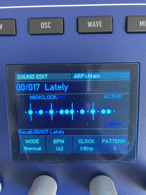

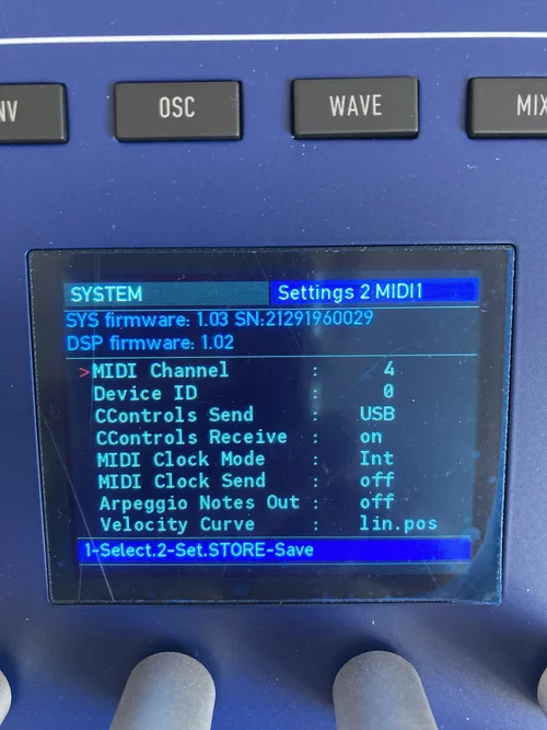

Nach dem DSP-Update (V 1.02) habe ich auch das Host-Update (V 1.03) durchgeführt. Trotzdem geht der Arpeggiator nicht. Habe "Active" eingeschaltet und die Midiclock sowohl bei "Int" als auch "Auto" ausprobiert, aber es tut sich leider auch dann nichts. :(
Was hingegen jetzt funktioniert ist die "Mode"-Taste. :)
Hast du eine Idee, wie ich den Arp zum Laufen bekomme oder muss ich den M zurücksenden/austauschen?
An alle M-Besitzer: Hat jmd auch ein Problem mit dem Arp oder bin ich der Einzige?

@VladiS Nach dem DSP-Update (V 1.02) habe ich auch das Host-Update (V 1.03) durchgeführt. Trotzdem geht der Arpeggiator nicht. Habe "Active" eingeschaltet und die Midiclock sowohl bei "Int" als auch "Auto" ausprobiert, aber es tut sich nichts.
Hat jmd auch ein Problem mit dem App oder bin ich hier der Einzige?
Hm, vielleicht mal testhalber den MIDI-Kanal wechseln? Bei mir funktioniert alles problemlos (wobei der Arpeggiator ein bisschen zu "hängen" scheint, also nicht punktgenau, sondern leicht verzögert spielt).
Ist der M über USB oder DIN-Buchse verbunden?
Habe meinen Rev2 als "Midikeyboard" auf Kanal 5 angeschlossen. Werde mal Kanal 1 ausprobieren; vielleicht hilft das!? (Die Midikanalnummer müsste aber EIGENTLICH egal sein, oder?)
Edit: Mit normalem Midikabel. USB vertraue ich dafür nicht.
Danke für deinen Tipp! :) auf Kanal 1 funktioniert der Arp sowohl mit M interner Clock als auch extern mit dem Rev2 als Master. Was mir wie dir auffiel, ist, dass der M im Slavemodus dem Arp des Rev2 etwas hinterherhinkt.
@VladiS Das mit Midikanal und Arp sowie Tempo beim Arp wäre was für die Fehlerliste!?
