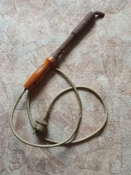

Ganz ehrlich, wenn nicht halbwegs das richtige Werkzeug zum Entlöten vorhanden ist und schon gar nicht ein kleines bisschen Erfahrung, dann würde ich eh lieber die Finger davon lassen.
Gutgemeinter Ratschlag von mir.
Keine Ahnung was für ein Model mein Lötstation ist, aber dann doch deutlich neuer und feiner sowie in Temperatur regelbar. Lötlitze, Flussmittel und Entlötpumpe hab ich auch da.
