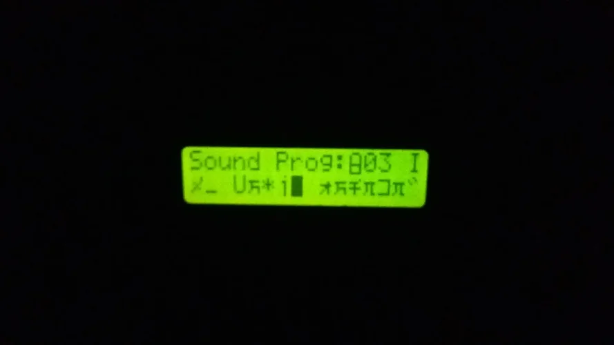

mein MW1 Rev.A leistete immer treue Dienste, aber seit 3 Wochen trat ab und an ein harsches digitales Knuspern bei manchen Patches auf (ähnlich Sampleratereduction).
Was dazu kam war, das ab und zu bei Einschalten des MW1 meine Maus u Tastatur am Rechner verschwanden (nein kein Wahn). Ich dachte an Störspannung über USB Midi Interface an den USB controller an dem auch Maus u. tastatur hängen. Da half dann nur ein Neustart.
Seit gestern ist der MW ausgestiegen. Nach dem einschalten kommt der normale Welcome Screen, dann werden ein Haufen kryptischer Zeichen angezeigt. (siehe Anhang).
Er empfängt kein Midi mehr und gibt, logischerweise, keinen Ton mehr raus.
Der MW hat Software Version 2, keine Card.
Was könnte hier los sein? hat jmd. Erfahrung damit? LG

Hallo mosen,
es sieht so aus, als wäre die interne Stützbatterie leer. :idea:
Denn dann hast Du auf dem Display ein solch komisches Durcheinander und Deine Sounds sind natürlich weg, gelöscht...
Wenn Du Dir das zutraust:
- Netzstecker ziehen!!!
- Gerät öffnen, alte Batterie entfernen, neue CR2032 einsetzen, Gerät schliessen.
- Midikabel IN-Out mit PC verbinden und Factory Sounds via "MIDIOX" oder dergleichen wieder laden...mit Hilfe des MW-Manuals.
Wahrscheinlich wird Dein MW dann seinen Dienst wieder verrichten. ;)

Danke für die Antworten.
Ich werde es zuerst mit einer neuen Batterie probieren, was allerdings auch in Hinblick auf die vorher auftretenden Störungen recht unwahrscheinlich klingt.
Den Waldorf Support habe ich kontaktiert und warte dort auch auf eine Antwort.
Bei einem Blick ins Innere des MW sah alles gut aus - keine ausgelaufenen defekten o.ä. auffälligen Bauteile.
Hoffe es ist nur die Batterie.
gruss
mo
Yuhuuu! Danke!
Also der Tip mit der Batterie war Gold wert!
Konnte dann die Factory Sounds wieder per Dump laden. Andere Sounds gingen nicht "Bulk Dump Error" aber das scheint häufig das Problem zu sein wenn man keine Karte drin hat.

Wenn die Presets wegen fehlender Stützspannung an den RAMs so langsam ins Parameter-Rauschen aka Datenmüll übergehen, kommen manche Paramer in Out-of-Range Bereiche, die zu dem beobachteten Verhalten führen. Von daher ist die Batterie der Verdächtige No 1.
Was sich auf mein eingangs beschriebenes Problem bezieht.gelöst :-)
