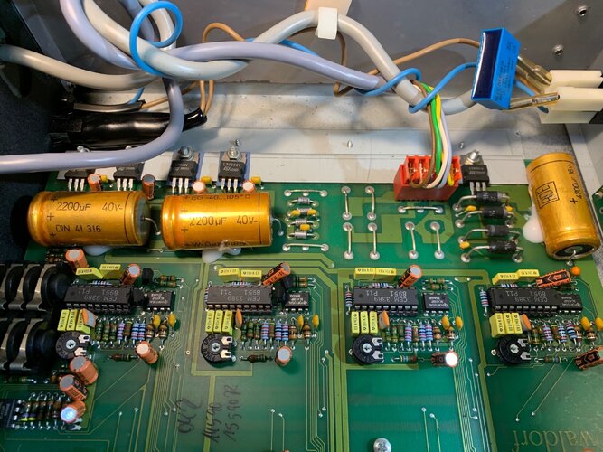

Ich hatte hier grad einen Waldorf Microwave zur Reparatur da. Die Kiste ist irreparabel schrott!
Grund: die alten, goldenen ROE Elkos sind leider dafür bekannt auszutrocknen und kurz zu schließen.
Schließt einer der Elkos kurz, knallt der Transformer (schwarzes Kästchen auf der Rückseite montiert) durch.
Dafür gibt es bei Waldorf keinen Ersatz mehr und auch sonst habe ich keine passenden Alternative gefunden.
Man könnte sich natürlich einen entsprechenden Trafo Custom anfertigen lassen aber da ist man dann bei 400-500€ mit dabei.
Heißt die Microwave dient jetzt nur noch zur Deko im Rack.
Also sollten eure Microwaves noch die goldenen Roederstein Elkos im Netzteil haben und euch was an dem Instrument liegen, bitte so schnell es geht austauschen!
Die Elkos sind echt tickende Zeitbomben. Foto zum Vergleich im Anhang.

Genau die Kapazitäten sollten natürlich gleich sein, von den neuen Elkos.
Und der Heißkleber ist nicht sonderlich gut. Wenn du die Elkos entlötet hast und dran wackelst oder ziehst gehen die leicht ab.

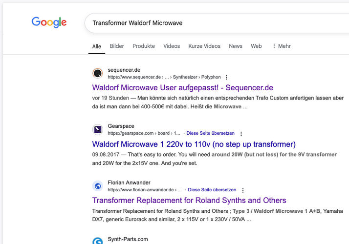

in einem anderen thread wurde gezeigt, wie man den Trafo sachgerecht durch ein Standard-Trafo ersetzen kann. Außerdem hat Florian einen passenden Trafo nachfertigen lassen.
Somit lassen sich die Microwave gut reparieren. Dennoch ist Dein Hinweis mit den Elkos natürlich sehr valide.
Oh super, dann bitte mit Link. hab lange erfolglos gesucht.

Florians Homepage kommt auch nicht direkt als erster Eintrag bei der Google Suche, bei der Recherche nach einem passenden Ersatztrafo.

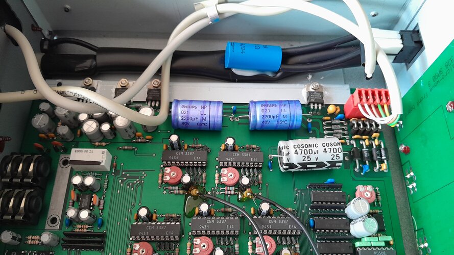

In meinem MW1 Rev. b sieht es so aus.
Ob die Philips Elkos etwas zuvelässiger sind?
Immerhin passen die blauen Elkos besser zur Frontblende. :cool:

Man findet einiges über diese Elkos heraus:
Also liegt die Lebensdauer bei 2500h laut Datenblatt bei 85°C. Im Service Menu gibt der Microwave die Betriebszeit an. Die Temperatur im Gerät kann man prinzipiell messen.
Einer der Hits der Suche zeigt noch gemessene Werte dieser Kondensatoren. Sieht soweit ganz gut aus. Dennoch, wenn die Kiste schon offen ist, spricht auch nichts dagegen, die Elkos im Netzteil zu tauschen.
