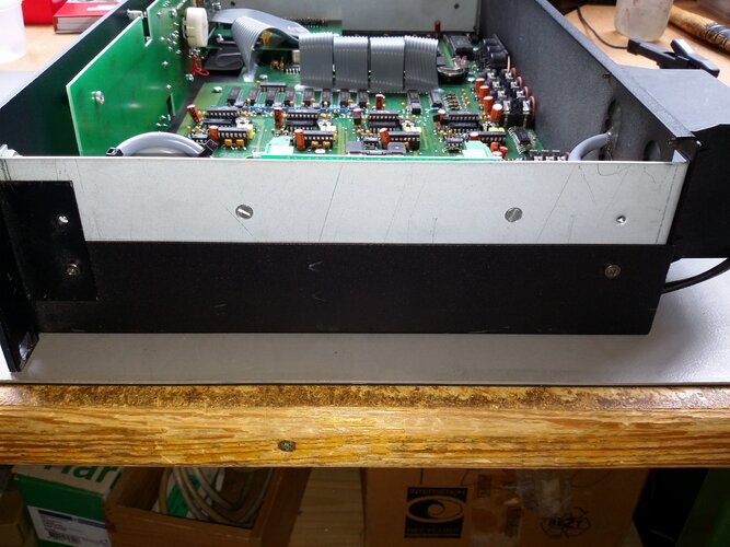

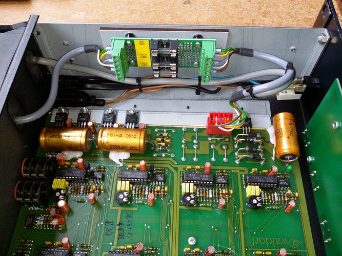

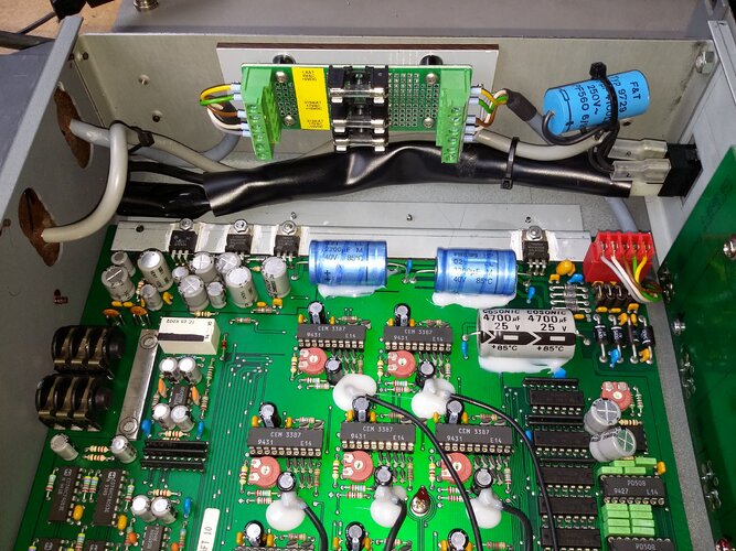

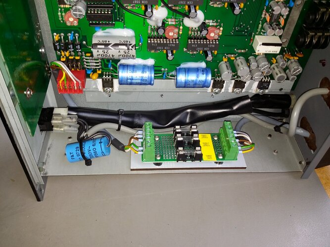

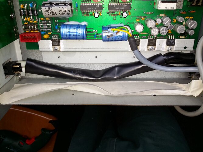

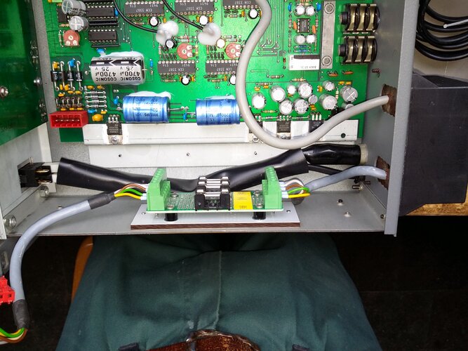

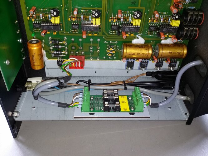

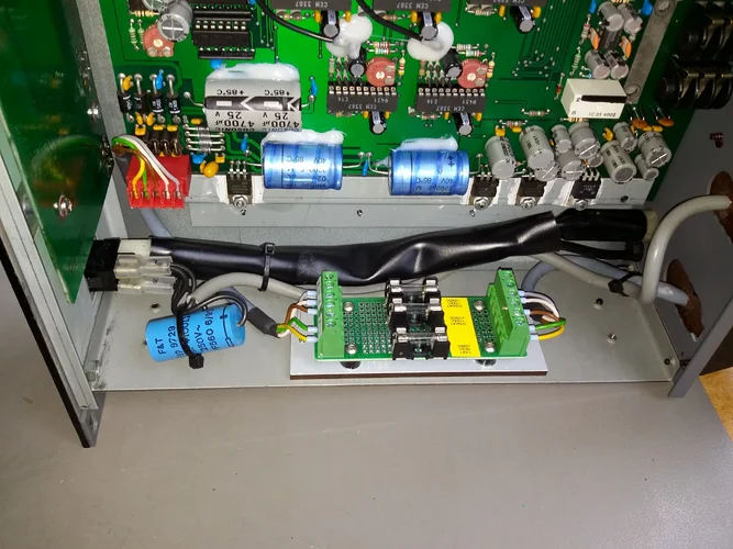

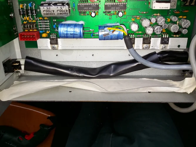

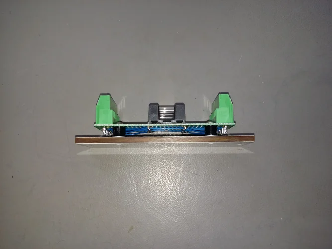

Der originale Trafo soll noch länger erhalten bleiben, auch bei einem Kurzschluss der Elko's.

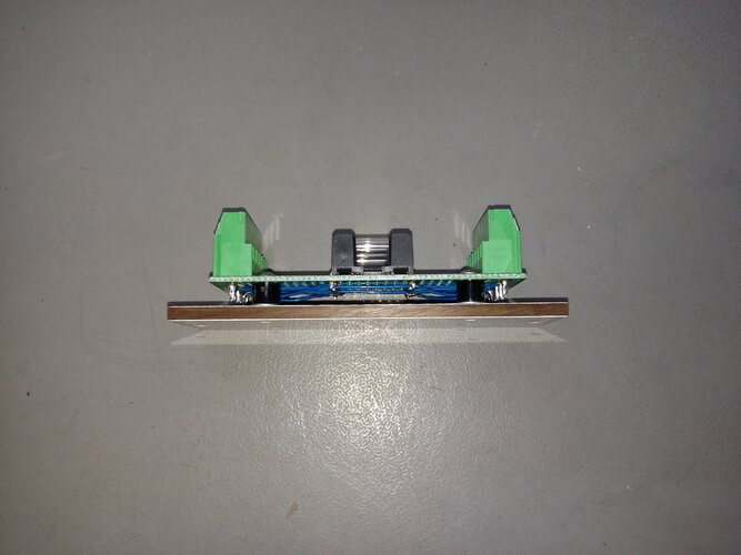

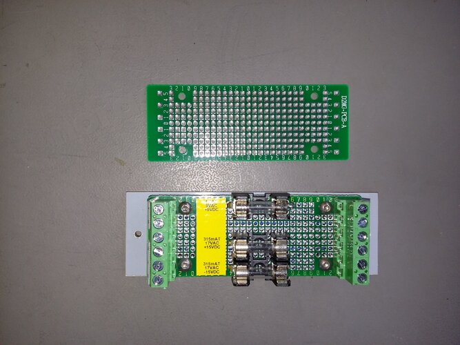

Da der eingesetzte original Trafo nicht Kurzschlussfest ist und die Sekundärkreise gegen Überstrom-/Kurzschluss nicht abgesichert sind, haben meine beiden MW's eine Sekundärabsicherung in Form von 3 Feinsicherungen verpasst bekommen.
1x 9VAC 1,6AT
2x 15VAC, 315mAT
PS: Danke an: @HansLanda

Auch hier könnte gem. S-Manual kurz nach dem Gleichrichter und vor dem Spannungsregler eine Feinsicherung zum Schutze der Endstufenchips und Speaker welche an den +30V hängen, eingebaut werden.
