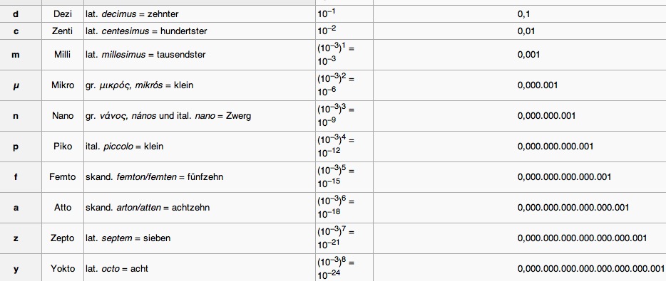

Zum Thema Jitter:
Es geht um die stabilität der Taktung der Abtsatrate - richtig ?
Nun rechne ich mal laienhaft aus dass man bei 44,1 Khz eine Sekunde in 0,000.022.675.7369.6 Sekunden teilen muss.
Das enstpricht laut
etwa Segmenten ad 23 Mikrosekunden - richtig ?
Nun steht z.B. bei dem erwähnten RME Wandler dass dieser:
Jitter: Typisch < 1 ns besitzt (bei anderen Geräten liest man sogar von niedrigen Picosekundenwerten)
Das bedeutet, dass der - ganz salopp gerechnet - zwanzigtausendmal genauer ist als die Abtastgeschwindigkeit - richtig ?
Kann man daraus nun etwa ableiten - dass dieser Wandler de Facto Jitterfrei ist - bzw. dass im Falle von Abweichungen diese immer noch so gering wären, daß diese unmöglich einen negativen Effekt haben könnten?
Kann man weiter daraus schliessen dass im Grunde bei allen Wandlern so ist und somit Jitter gar kein Thema ist (wenn man nicht zig Digitalgeräte ohne enstprechende Taktung im Verbund verwendet?)
Wäre super wenn Kollege Nordcore da evtl. ein Statement abgeben könnte.

Der technisch korrekte Begriff ist "phase noise". (Die deutsche Übersetzung "Phasenrauschen" ist zwar gebräuchlich, aber irreführend, da es kein reines Rauschen sein muss, es ist ein "Störgeräusch". )
Jitter verwendet man nur dann, wenn die zeitliche Verschiebung der Knackpunkt ist z.B. wenn der Empfangsteil die Daten nicht mehr lesen kann, weil der Jitter des rekonstruierten Taktes zu groß ist.
Der Effekt auf den Wandler ist aber ein anderer und wird zweckmäßigerweise nicht im Zeit, sondern im Frequenzbereich (Spektrum) betrachtet.
Wie der eigentliche Wandler darauf reagiert ist recht unterschiedlich. D.h. je nach Wandlerkonstruktion kann ein identisch gestörtes Taktsignal unterschiedlich starke Auswirkungen auf das Signal haben.
Der echte AD/DA-Wandler praktisch aller heute üblichen Konstruktionen arbeitet mit 2,8...11,3 MHz Takt/Samplerate. Daraus folgt unmittelbar, dass der zugeführte Takt immer noch vervielfältigt werden muss. Das macht eine PLL - und die filtert zum einen den "phase noise" des eingehenden Taktsignals raus, baut aber auch ihren eigenen dazu.
Was dabei raus kommt, kann man ganz einfach evaluieren: ein paar Jahre studieren, Job in der passenden Firma suchen und dann daran arbeiten.
Effektiv läuft es aber im wesentlichen auf eine Phasenmodulation des Signals hinaus. Im Prinzip also das gleich was Gleichlaufschwankungen machen, nur das es hier viele Zehnerpotenzen kleiner ist. Dafür gibt es dann auch hochfrequente Anteile, gemein wird das, wenn die mit dem Signal korreliert sind. (Letzteres Problem hat man allerdings vor rund 15 Jahren erkannt und ausgemerzt. )
Das (der resultierende Fehler im Audio) lässt sich durchaus messen, und da kommt dann doch klar raus, dass man die Fehler heutiger Wandler nicht mal mehr mit speziellen Testsignalen hört.
Ansonsten sind solche kleinen Störsignale (im eigentlichen Takt) recht schwer zu erfassen. D.h. die Leute, die meinen da irgendwas am Phasenrauschen geändert zu haben, *glauben* das lediglich, meist ohne dass es nachvollziehbar ist.
Beliebt ist z.B. die Aussage höhere Sampleraten würden höhere Ansprüche an "die Clock" stellen. Der Witz ist: der Wandler läuft gar nicht mit höherer Samplerate, der Wandlertakt bleibt gleich. Lediglich die Datenrate ändert sich. (Und das rein digitale Upsampling macht dann eben nicht mehr x256 sondern nur noch x128 oder x64. )

Wie gesagt: die Darstellung im Zeitbereich ist nicht wirklich sinnvoll. Was man hört, sieht man nur im Spektrum, wenn man das im Signalverlauf sähe, wäre der Takt so kaputt, dass das Interface die Daten gar nicht mehr lesen könnte.
(Die maximal zulässige Taktverschiebung ist kleiner 1/32tel der Samplerate (real etwa die Hälfte davon) , denn für eine Sample müssen (bei 16Bit) ja 32Bit übertragen werden. Und da muss man die Bits noch treffen! )
Praktisch kommt Jitter heute nicht mehr vor - außer in den Köpfen der Goldohren.
(Wobei ich da jetzt meine Hand nicht für den ganzen 1$ China-Crap ins Feuer legen würde, eher so "normales" Homestudiozeugs, ordentlich verarbeitet, gute Treiber, sinnvoller Support ... )
Wenn du skeptisch bist, miss den Wandler deiner Wahl mit sehr hochfreqenten Sinustönen (oberer Grenze vom Hörbereich) durch - ist der Takt nicht sauber, dann gibt es im Spektrum Seitenbänder.
Das ganze ist nicht so viel anders als FM-Synthese.
Der Vorteil vom messen ist hier, das es wesentlich empfindlicher ist, als irgendwelche Menschenversuche.
