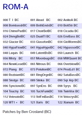

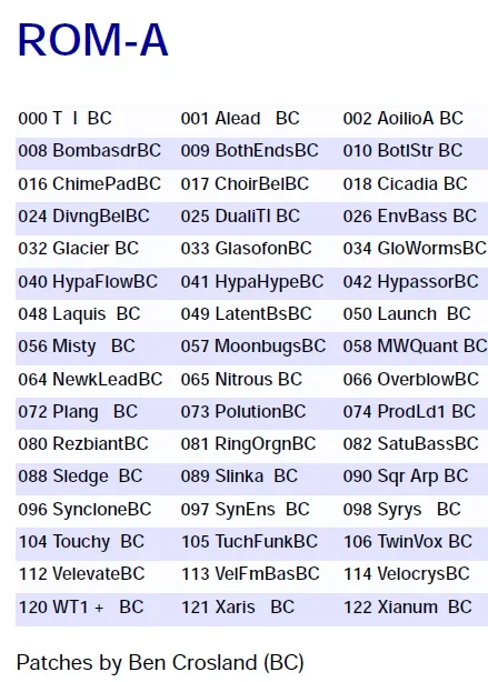

Aus der Doku zum Forum Soundset III zum Q:
Davie “Scarecrow” Aaron (scr)
Kim A° ke (KA)
Christian Claycomb (CC)
“Die Fledermaus” (DF)
Boele Gerkes “Something Completely Different” (SCD)
Achim “ASSI” Gratz (AG)
Till “QWave” Kopper (TEK)
Stephen G. Rivera (SGR)
Ian Sherwen (IDS)
Robert Solheim (RS)
Johan Spang (Sp)
Stefan Trippler (DocT)
Sander van der Veer (SV)
Steven Wartofsky (SAW)

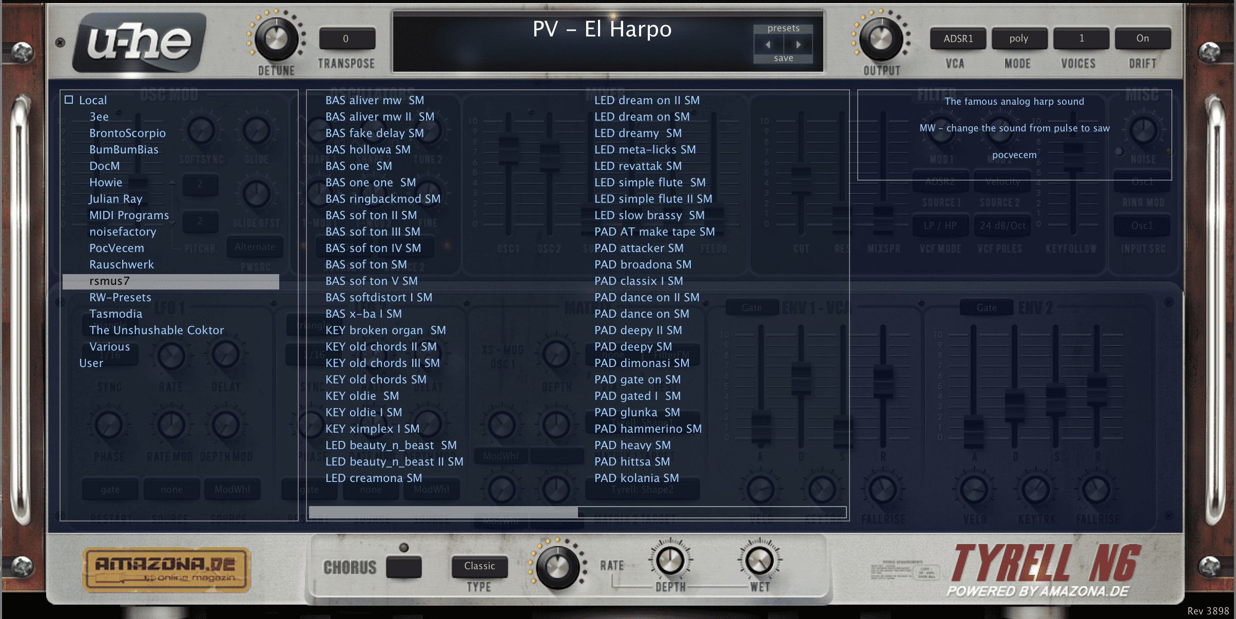

Manchmal auch bestehend aus 3 Buchstaben, wie z.B. hier:
Die Abkürzung nach dem Presetname weist i.d.R. auf den Sounddesigner hin (Bsp. hierfür wurden w.o. schon genannt).
Bei den Synthesizern, bei den die Art-Zuordnung der Presets durch die Art der Preset-Library (Synth interne Katalogisierung) vorgenommen wird, verzichten wir auf die Abkürzungen vor dem Presetname.
Kleine Anmerkung:
Im Falle des Tyrell N6 (s. oben) etwas unglücklich/verwirrend die Soundbänke "Rauschwerk" sowie "RW-Presets". Verwirrend deshalb, weil meine Presets im Normalfall hinten "RW" tragen. Die hier vorl. Soundbank "RW-Presets" ist in diesem Fall jedoch nicht von mir.
M.i.a.u.: Klaus P Rausch und zuschauer222943
