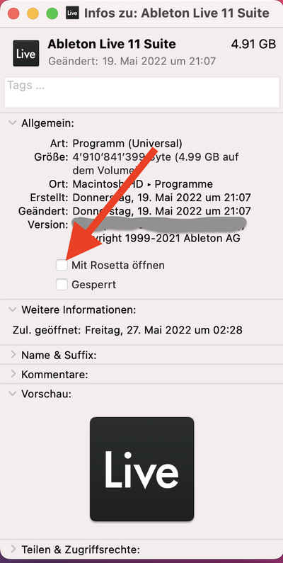

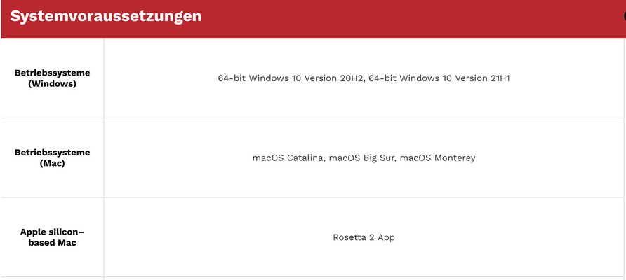

Nein, denke nicht, ab Version 11 sollte WL nativ laufen... Also ich habe es einfach geöffnet - bin aber neu auf M1.
Laut Steinberg* immer noch Rosetta2

Im Programmordner Rechtsclick auf das Programm dann auf Informationen clicken und dort den Haken bei Rosetta2 setzen.
Oh, ich hatte einen Chart gesehen, in dem ich *meinte* native Unterstützung zu sehen, aber dem scheint nicht so zu sein.... Grrr. Aber vielen Dank für den Hinweis, probiere es gleich aus.
EDIT: ich habe herausgefunden, dass es nur eine Version gibt, und die startet automatisch mit Rosetta, da es keine Version für M1 gibt.
EDIT 2: Lösung gefunden. Ich musste in den Einstellungen > Sicherheit > Wavelab den Zugruff auf das Mikro des Monitors entziehen und siehe da, der interne Audio Ausgang des Mac Mini war da - alles funktioniert.
