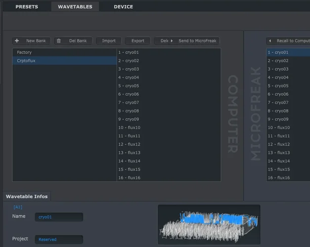

Doch, hab's gerade probiert:
- 16 kurze Monosamples erstellt (alle ca. anderthalb Sekunden lang)
- Freak via USB mit dem Rechner verbunden
- MIDI Control Center gestartet
- dort unter Wavetables eine neue Bank erstellt
- die 16 Samples in diese Bank kopiert (drag & drop)
Das ist alles. Der MF konvertiert sie dann automatisch.

Ja, solche Wellenformen hatte ich auch schnell. Aber veruch mal welche mit wenig Spitzen zu erzeugen. wo der scanner (ich meine die blaue welle) eben nur langsam durchläuft.. ich glaube die sind nämlich einfach von der freq zu viel hochtönig..

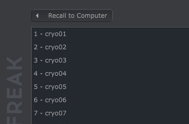

Wenn man auf "Recall to Computer" klickt, transferiert er die irgendwo hin. Jemand 'ne Ahnung wo hin?

Ich glaube, die Darstellung des Scanners im MIDI Control Center ist nur eine einfache Animation. Das "Verhalten" ändert sich ja nicht, egal was du einstellst. Selbst die Wellenform ändert sich nur, wenn man sie im Center anklickt.
