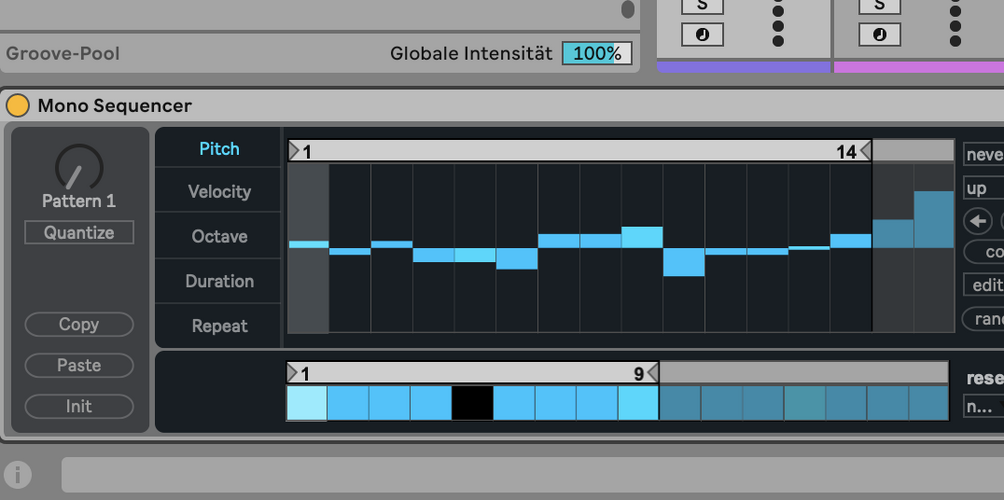

Suche einen Midisequenzer der das kann (siehe Bild)
die Anzahl Gatesteps unabhänig von der Anzahl der Notenstep eingeben kann, oder stellen kann .
Weiss jemand welcher Sequnzer das kann?
Ich weiß nicht genau, was das Bild zeigen soll... oben ist eine Folge von 14 Notenwerten, und unten eine Folge von 9 Gates (8 ein, 1 aus)... und beides läuft dann unabhägig voneinander durch, sodass erst nach 126 Durchläufen wieder das Muster vom Anfang entsteht?

ja darum gehts , die Gatesteps unabhängig von den Notensteps.

Beim Arpie (ich meinte jetzt nicht unbedingt jeden beliebigen) z.B. läuft das so, dass Du z.B. sieben Noten reinschickst (oder die Noten von ihm selbst generieren lässt), dann einstellst "plus 1 Oktave", macht also 14 Noten, und dann oben eine 9-Sechzehntel-Gate-Sequenz von, sagen wir, 8x an, 1x aus, eintippst.

ich verstehe die frage auch nicht. was meinst du mit "note steps"? die geschwindigkeit von der host?
ach du meinst diese zweite reihe. du willst also, dass der zähler unterschiedlich lang sein kann, ohne dass man das "zu lange preset" deswegen gleich löscht. das dürften viele können.
die device im bild kann aber auch erst später als bei der 1 anfangen zu zählen, da wird es dann schon komplizierter.

Wie andere schon geschrieben haben, ist folgendes noch nicht ganz klar:
Soll dann die jeweils neunte Note nicht erklingen, also so
01 02 03 04 05 06 07 08(09)10 11 12...
oder soll die 14schrittige Sequenz beim neunten Schritt pausieren und beim zehnten Schritt mit der neunten Note weitermachen.
also so:
01 02 03 04 05 06 07 08 ( ) 09 10 11 12...
Ersteres geht zB auch mit einem MAQ16/3 oder mit dem SQ4P für mein VMC-System (und vermutlich den anderen oben erwähnten Sequencern), weil man einfach für die Velocity-Daten eine separate Spur mit anderer Länge nimmt.
Zweiteres geht mit anderen Sequencern ggf auch, und wäre in die Sequencer meines VMC-Systems implementierbar (mein Chord-Trigger Programm nutzt es schon).
ja, in dem fall würde die 9 note nicht erklingen, aber da ja die Gatesteps würden sich ja da verschieben, da die noten sequenz länger ist.
