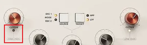

Der hier hat auch nen separaten HP-Filter, wenn ich das richtig verstanden habe:
ja, sieht so aus:
