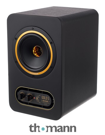

Ganz nahe Abhörpositionen gehen aber nur richtig gut mit Koax
Die liegen etwa im Budget.
Ich würde diese an deiner Stelle mal probehören.
