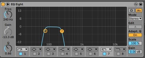

hab das mal bei letssynthesize (noisia) gesehen, wie der die bänder per parallel processing in ableton mitm eq8 aufgeteilt hat.
finde das video aber leider nicht mehr.
war mit 24 db flankensteilheit. so etwa:

ein EQ (=plugin) separat, um harten highpass und sanften lowpass zu setzen.
dann ne serie an EQs (parallel) um damit die Bänder vorab zu definieren.
Dann in serie, der eigentliche EQ. Natürlich einer je Band, alles parallel.
Dort drin wird dann definiert was je band geschehen soll.
