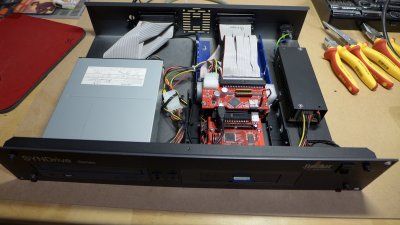

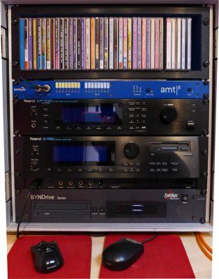

Ich nutze das Roland S-700 System.
Habe zwar immer mal wieder Software Sampler wie Kontakt probiert, war aber nie zufrieden mit dessen Sound und Handling.
Damit die alten Brummer auch heute noch gut nutzbar sind, habe ich im Laufe der Jahre folgendes System aufgebaut:
- Den S-750 mit 18mb nutze ich für perkussives und selbst gesampeltes. Zum Editieren habe ich an den VIDEO out über ein VGA Converter einen TFT angeschlossen und bediene den S-750 zum Sounds basteln ganz gemütlich mit Maus und Monitor. (wie am PC nur direkter)
- Den SP-700 mit 32mb nutzte ich, mit der über sehr lange Zeit gesammelten Roland Library, für so eine Art Mega JV-2080 rompler.
Da der SP700 2x SCSI ports hat, können beide 700er auf folgendes zugreifen:
- Ein Toshiba XM-5701 CD-rom Drive (das schnellste das auf den 700er läuft)
- Ein SD Drive als Wechsellaufwerk für Backups (der SP-700 kann Laufwerke kopieren)
- Ein SCSI2SD Drive das 5 HDs simuliert. (es können im 700er nur 600mb pro HD genutzt werden)
Die Library ist immer noch sehr gut. Wenn ich was finde kaufe ich immer noch sachen hinzu, mittlerweile aber auch gebraucht sehr teuer. Keine CD-rom unter 50€. Spectrasonics verkauft Roland CDs noch neu.
Die Bedienung geht mir gut von der Hand. Vieles, dass am Anfang Rolandtypisch unlogisch erscheint, stellt sich dann doch als sinnvoll heraus.
Der Sound ist trotzt edler Hifi Ästhetik, sehr druckvoll und roh, irgendwie teuer. Kein vergleich mit den JVs, die ja teilweise abgespeckte sounds aus der 700er Library haben. Z.b. die Orchester sachen.
MIDI Timing mäßig kenne ich kein stabileres Multimode gerät.
Alles etwas anachronistisch, aber ich arbeite immer noch wahnsinnig gerne mit den 700ern.
