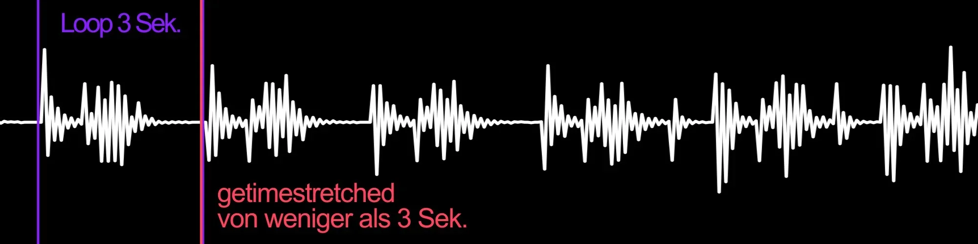

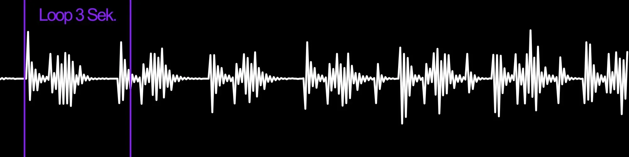

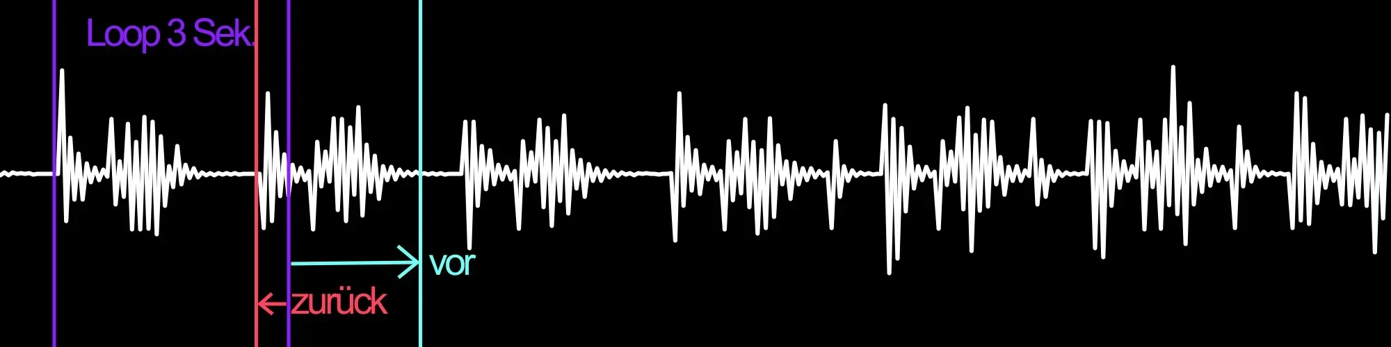

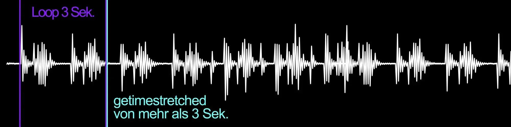

Wenn ich es mir so überlege, fände ich z.B. diese Funktionalität hier zur automatisierten Ermittlung von Loops super:
- man definiert eine Loop-Länge (z.B. 3 Sekunden)
- die Live-Aufnahme von sagen wir z.B. 4 Minuten Länge wird nun beim ersten Ton der Aufnahme auf den Anfang der definierten Loop-Länge "geschoben" (z.B. auf Sekunde 7)
- dadurch und durch die Loop-Länge ergibt sich das (zeitlich fixierte) Ende des Loops (Sekunde 3 + 7 = 10). Dieses Ende wird aber wahrscheinlich in 99% der Fälle für die Tonne sein, also wäre es cooler, wenn das (zeitlich fixierte) Ende automatisch auf das Ende eines Klangimpulses in der zeitlichen Nähe des (zeitlich fixierten) Endes geschoben wird (also statt des fixierten Endes bei Sekunde 10 auf z.B. Sekunde 11).
- da sich dadurch aber die Loop-Länge von 3 Sekunden auf 4 Sekunden verlängert, müsste der Loop auf 3 Sekunden runter-getimestretched werden
- dann wäre der erste Loop ermittelt und man kann sich den im Loop anhören...
- mittels eines Keyboard-Shortcuts könnte man dann im nächsten Schritt easy zum nächsten Loop springen
- ein anderer sinniger Keyboard-Shortcut wäre noch das Extrahieren und Abspeichern des jeweiligen aktuellen Loops, den man gut findet
Gibt es ein Programm/Plugin/App, welches das kann?
Habe den Prozess des Loop-Findens und Time-Stretchings eben mal kurz visualisiert, damit es einfacher zu verstehen ist.
