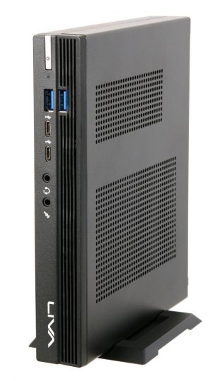

NUC wird von Asus übernommen.
Der hier macht auch einen guten Eindruck
