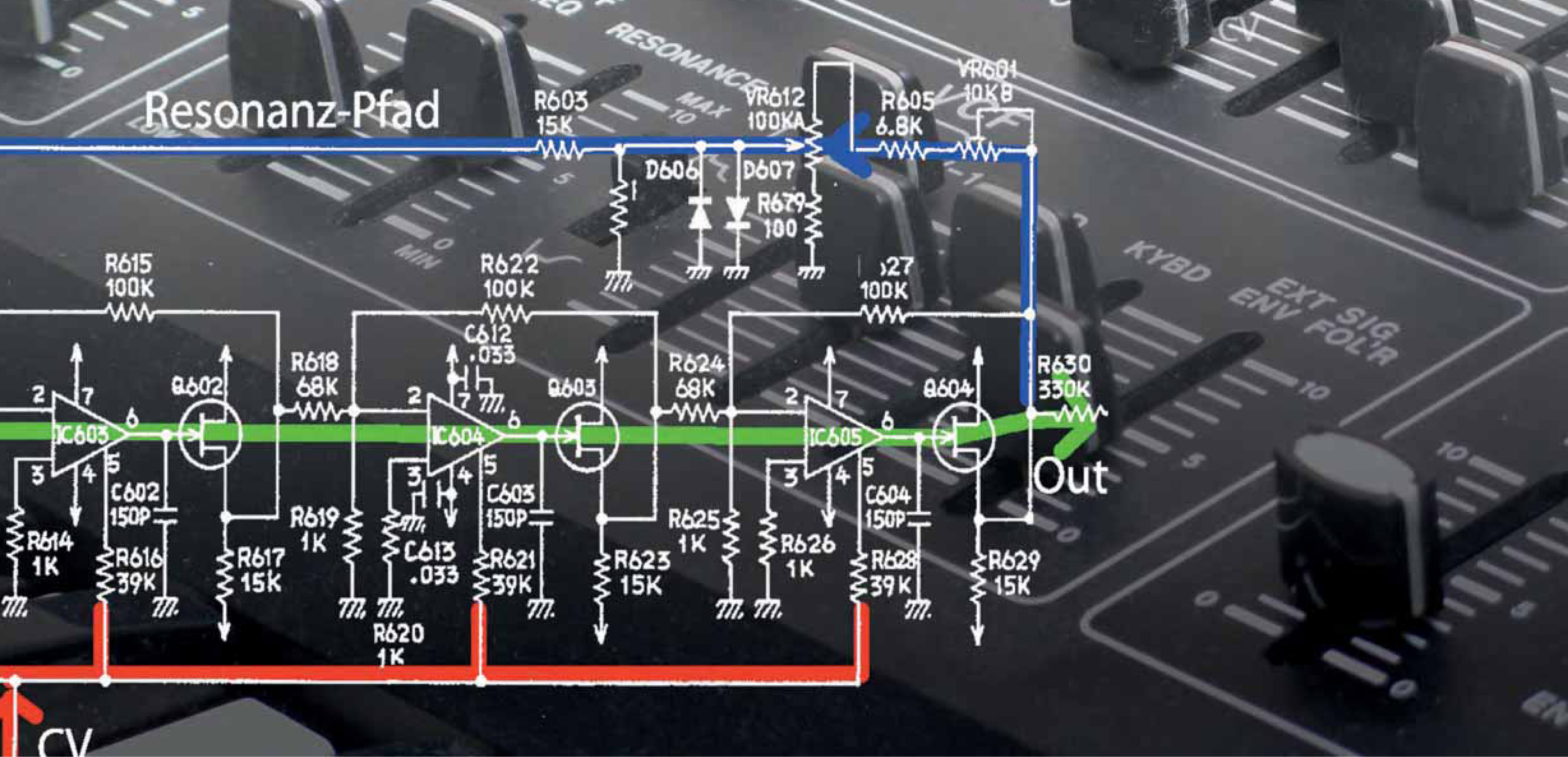

Ich habe noch eine Seite gefunden wo alles gut erklärt wird, ebenfalls von @fanwander . Leider verstehe ich nicht mal die Hälfte, aber vielleicht kommt das noch. Die Schaltpläne der Ladder-Filter sehen manchmal gar nicht so kompliziert aus. Das schwierige ist wohl, dass man sehr genau bei der Auswahl der Komponenten sein muss und sich viel Mühe beim abgleichen geben muss, damit es gut klingt. :hifi:
