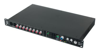

1) SSL 18 [1099,-]

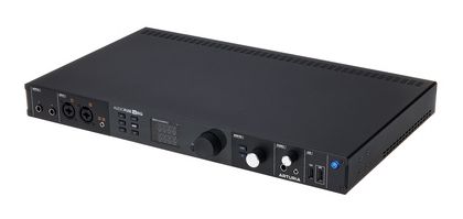

3) Arturia* AudioFuse 16Rig [1149,-]

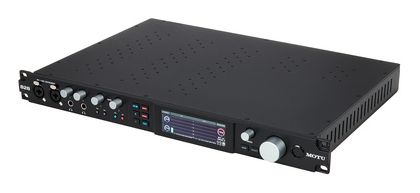

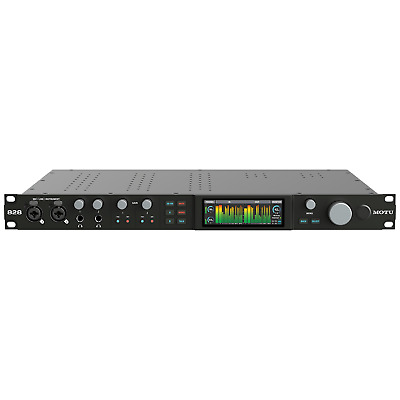

4) Motu* 828 (2024) [1179,-]

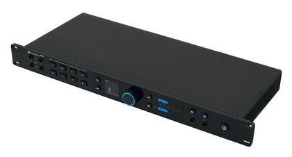

5) Presonus Quantum HD8 [875,-]

Das 828 neuester Bauart arbeitet mit ADAT anschlüssen und damit Wordclock Verbindungen und so weiter. Ich finde die Latenzen der Ethernet Lösungen sicherer. Aber man kann beides machen.
Also - angesichts der nicht-mehr-Lieferung muss man mal sehen, was die machen.
Da kann also eine neue Serie anstehen seitens Motu*.
Das nur, weil du mir hier richtigerweise sagst, dass die gerade aus den Läden rausfallen.

Ich habe das SSL noch nicht gehört, aber war seinerzeit sehr überrascht, wie anders die SSL Alphalink als zb hochwertige RME klangen.
Wäre sehr interessant, ob das immer noch so ist oder "Made in China" statt damals "Made in England" jetzt alles gleich zur Konkurrenz hat.
Auf das Audient bin ich auch besonders gespannt! Und wie der SSL-Test ist.

Wenn dir Latenz wichtig ist, nimm das MOTU.

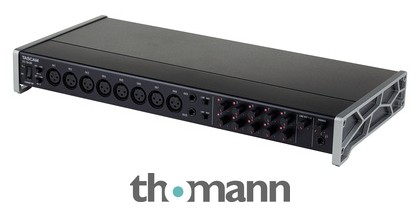

Weshalb hast du das hier nicht in die engere Auswahl genommen?
ich habe seit jetzt fast 15 Jahren den Vorgänger, das US-1800, und bin eigentlich immer noch wunschlos glücklich.
Es hat nur 16 Eingänge. Wenn ich alleine die Einzelausgänge einer Drum Machine nehme... Es gibt noch eine Menge anderer Geräte, die auch noch alle irgendwo angeschlossen werden müssen. Z.B. ein Preamp, Stereo-Exciter / Bass-Prozessor, o.d.
Ansonsten muss ich gestehen, gefällt mir das Tascam optisch nicht so, weshalb ich es jetzt nicht so in Augenschein genommen habe. Und die XLR-Eingänge bräuchte ich eigentlich ja nicht.

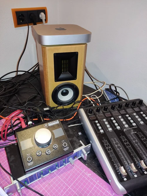

Ich werbe mal für ein Kombi Paket aus Wandlern und Interface. Praktisch hinsichtlich Erweiterbarkeit und Anbindung an den Computer. Bei mir werkelt ein RME Digiface + Ferrofish Wandler. Die Wandler werden vermutlich auch noch die nächsten Interface Generationen und Anbindungen überleben.
M.i.a.u.: 2bit
Digiface und RayDat gefallen mir vom Format nicht. Ich konnte mich nie dazu durchringen, weil ich mehr auf 19" stehe. Ob Ferrofish oder Behringer, ich denke nicht, dass ich mehr als 48 kHz und 24 Bit brauche. Preislich ist das sicherlich für 32 Eingänge attraktiv und qualitativ ok. Beim Digiface würde ich denken, was da denn für 'ne Schachtel Kippen auf dem Tisch im Wege liegt, mit so Kabeln dran.
Ich habe auf einem 19“ 1HE Blech Einschub mit Klettband das Digiface, eine MIDI Thru Box und so ein Thunderbolt zu USB Dingens gesockelt. War auch mal der Minimac m1 mit drauf, der 4er passt leider nicht mehr auf 1 HE. Die Wandler sind dann per Adat im System. Hochwertige Eingangsstufen sind nunmal hochwertige Eingangsstufen, auch wenn der Wandler 15 Jahre alt ist ( und mal 4000€ gekostet hatte..)
Ja, das ist eine Möglichkeit mit dem Blech. Sieht, finde ich, nur nicht so toll aus. Würde ich eher als letzte Möglichkeit ins Auge fassen. Preislich sicherlich angenehmer. Hm.
Ein Tascam Audiointerface ist das letzte was ich empfehlen würde.
Deren Treiberupdate-Politik ist eine Katastrophe.

Von den 5 genannten interfaces würde ich mir das Arturia genauer ansehen,
(16 Line ins,2x ADAT 2x MIDI out USB MIDI,Clock out),
-für Hardware Synthesizer optimal.
M.i.a.u.: kernelkid
Das Arturia habe ich seit einiger Zeit auf dem Schirm. Macht es einen Unterschied, ob ich Synthies durch die analogen Eingänge des AI schicke, oder ob ich die ins ADAT-Gerät stecke?
Das Audient hat leider kein Midi, das wäre für mich ein dickes Minus.
Presonus und SSL wandeln mit 32 Bit. Da 48khz reichen, nehme ich an, das 24 Bit auch genug sind.
Bei allen bezahlt man unnötigerweise viele Mic-Pres mit, ausser Presonus und Arturia. Also ein + für beide.
Audient und Motu haben dedizierte physische Inserts. Brauche ich nicht, kann mein Mixer.
Das Arturia bietet Standalone Audio = Ein +, weil man damit jammen kann, ohne die DAW anschmeißen zu müssen
Arturia hat ein paar andere MIdi-Features, wie Midi-Hub = +
Ich würde nach Latenzen recherchieren und wenn Arturia und Motu gleichauf liegen, das Arturia nehmen.
Vorausgesetzt, ich finde nichts Negatives bei der Recherche über die Treiberpflege (beim Zoom TAC-8 habe ich das seinerzeit versäumt – der M1 wird schon nicht mehr bedient.)

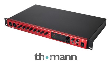

Evtl. kannst Du noch Focusrite Clarett anschauen.... Solide Leistung für den Preis.

Also von dem Consumer Audio Interfaces von Focusrite kann ich nur abraten...
Anders ist es bei Focusrite Rednet...
Beim Audio Interface würde ich nicht sparen...
Ich weiß ja, welche Geräte Du so beäugst. Das ist eine ganz andere Preisliga. Und mehr Kohle kann man m. E. hinblättern, wenn man in der Technik geübter ist oder sogar Geld damit verdienen kann. Ich zähle mich auf dem Gebiet als Anfänger. Natürlich will ich mir keinen Schrott kaufen, aber der Preis muss auch im Verhältnis zu meinem Können stehen, sonst ist das unvernünftig. Bis 1200 Euro für einen Anfänger/Späteinsteiger; also, das halte ich fast schon für zu viel des Guten.
Das Focusrite hat nur 18 Eingänge. Ich weiß ja nicht, ob ich irgendwann doch mal was in 96 kHz aufnehmen werde. Da halbiert sich die Menge der ADAT-Möglichkeiten (hab jetzt kein anderes Wort dafür parat) bereits.
Clarett (kein Scarlett) ist für den Preis wirklich nicht schlecht. Hatte ich ein Jahr vorübergehend gehabt.
Ansonsten - klar. Selbst würde ich lieber etwas sparen oder gebraucht kaufen, aber dann lieber direkt RME und das Thema Audiointerface ist erledigt :cool:
