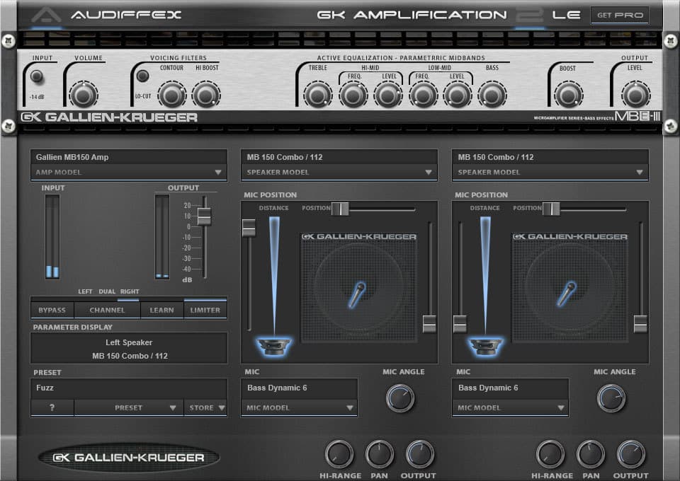

Wenn du eine einigermassen potente Rechenmaschine hast --> Audified GK Amplification 2 LE

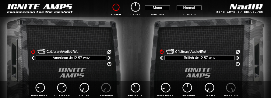

...ich kontere LeCab mit Ignite Amps' "NadIR" 8)

Die von uns vorgeschlagenen Speakersimulationen können wenn man damit die in der Software erhaltenen deaktiviert noch einiges an gutem Sound ausmachen. Die Characterveränderung des Singals ist auf jeden Fall enorm.

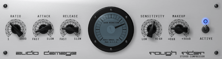

Audio Damage Rough Rider
(Achtung: der knallt rein!)

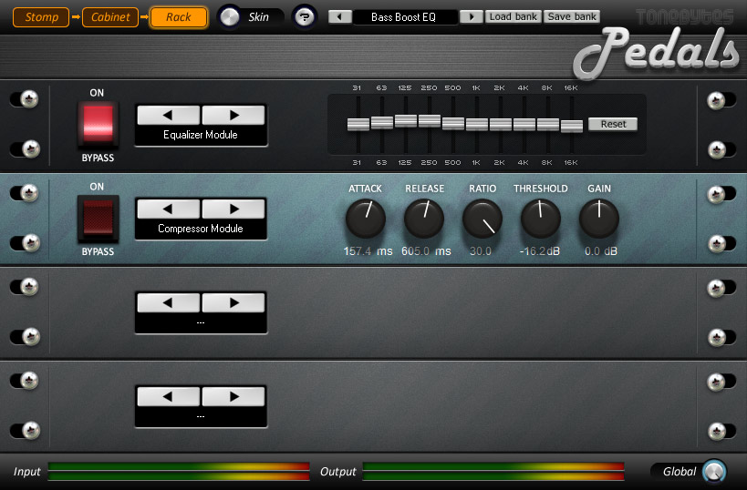

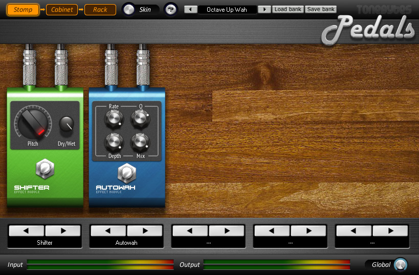

Auch "Pedals" von ToneBytes kann dem angestrebten Unterfangen Bass-Verstärkung durchaus zuträglich sein; ...wenn nicht als eigenständige Bass-Sim, dann zumindest vor oder hinter einer anderen, als Teil der erweiterten Signalkette.
Je nach geladener Konfig sehr Resourcen-hungrig; hier ist ein potenter Rechner wieder sehr empfohlen. ;)
...aber ein wunderschönes GUI!
