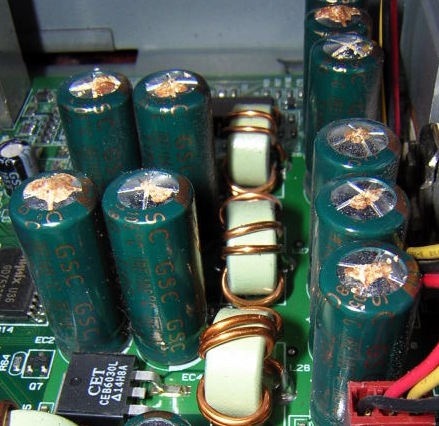

Und schau beim Mainboard auch auf jeden Fall ob eventuell, ein paar Elkos schon bombiert sind.
Dann musst Du eh das MB tauschen..

Das sieht meistens so aus:
Nicht immer tritt auch "etwas" heraus, aber man kann es deutlich sehen, dass da nix mehr zu retten ist.

wie einer meiner vorposter schon sagte, können defekte (ausgelaufene) kondensatoren auch eine möglichkeit sein, und sorgen in der regel für ominöse abstürze und einfrierer des systems. defekte kondensatoren können sich auf der hauptplatine, grafikkarte, netzteil usw befinden.
