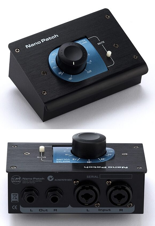

Wenn's Dir auf die Größe ankommt: Habe hier noch einen NANO PATCH von SM PRO AUDIO rumliegen, den ich nicht mehr brauche und den ich Dir für ein paar Euronen überlassen könnte. Der ist sogar noch etwas kleiner als der Monitor-Controller von Behringer (Grundfläche 12,5 cm x 7,5 cm, Höhe vorne 3,5 cm, Höhe hinten 4,5 cm). Bei Interesse PN.
Oder noch kleiner
Vielen Dank für das Angebot. Das passt leider nicht!
Oder noch kleiner
Hab ich auch schon entdeckt. Hier ist der Nachteil, dass an dem Knopf eine elend lange Kabelpeitsche hängt. Das müsste ich kürzen und hab dann beim Transport immer noch ein Gebammel von Buchsen auf meinen Geräten liegen.

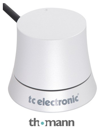

Noch ein Winzling, aber nur mit Cinch/Miniklinke:
Von der Größe her perfekt, aber eher was für Desktop-Tröten. Dann hat das Kistchen verhältnismäßig viel Gewicht, damit es sich nicht mitdreht, wenn man es benutzt.
