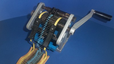

Wenn man mal wieder auf die Schnelle 2500 Widerstände verlöten will, natürlich alle mit der selben länge und dem selben Knickt, nimmt man einfach dieses tolle Gerät. Es ist quasi die Gatling gun für Widerstände....

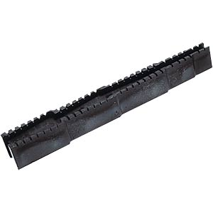

Alle anderen nehmen sowas hier:
Nutzt ihr eine Biegelehre, macht ihr das per Augenmaß, oder habt ihr vllt. etwas selbstgebaut um Widerstände und andere Bauteile schnell auf ein bestimmtes Maß zu biegen?
Ich werd mir definitiv so eins kaufen, mir nervts vor allem, wenn ich Kabelbrücken mache und sie sind entweder zu kurz, oder zu lang...
Also ? Wie ist das bei euch?
Grüße THOGRE
Hab auch eine Maschine.
Jedoch sollte man ein paar Sachen berücksichtigen.
Fast alle Eurorack DIY Sachen nutzen keine 11m Raster sondern haben teils nur 7-8mm. Das kann die Maschine nicht.
Ebenfalls bekommt man bei mouser und digikey viele Widerstände nicht auf dem Band. Sinnvoll ist die Maschine definitiv bei großen Projekten wie dem DDRM, Kijimi, TTSH, VS-1 oder wenn man einfach in Serie geht.
Ich nutze eine Zwei-Euro-Fuffzich-Biegelehre wie die auf dem Bild. Nur, dass meine aus blauem Kunststoff ist. Die sind bestimmt viel präziser als schwarze ;) :cool: :mrgreen:.
Für meinen Bedarf reicht das.
Ich nutze eine Zwei-Euro-Fuffzich-Biegelehre wie die auf dem Bild. Nur, dass meine aus blauem Kunststoff ist. Die sind bestimmt viel präziser als schwarze ;-) :cool: :mrgreen:.
