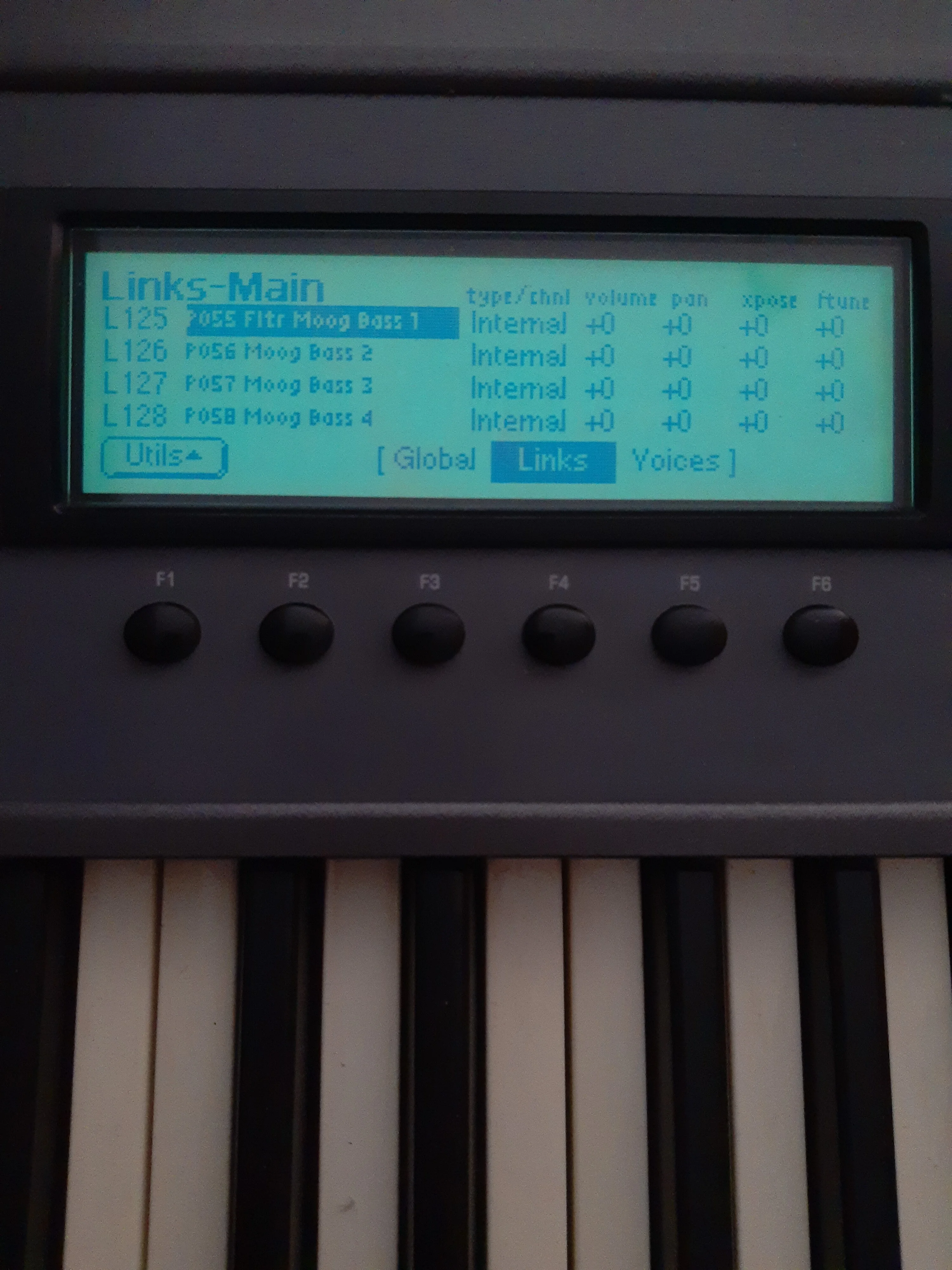

Mein Emu E‑Synth-K ist mindestens 160fach timbral, laut Display (weiter hab ich nicht gezählt). Wenn das begrenzt durch Midikanaele ist wär das 32fach.
  • #55
Das hatte doch einen ganz anderen Sinn.
Nehmen wir mal GM als Beispiel, auf Kanal 10 sind die Drums.
Bei den Roland S-7xx Presets war das teilweise so gelöst, dass die Kick, Snr, Clap etc jeweils sein eigenes Patch hatte und das dann fix auf nur eine Note als Splitbereich gesetzt war.
Kick c1
Snr d1
Clap dis1
Etc.
Wollte man nur mal eben eine andere Snare oder Kick ausprobieren, musste man im Multimode nur dieses Patch ändern ohne den Rest „anzufassen“.
Ebenso für Stack/Layer-Sachen
