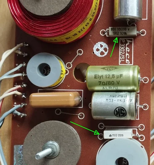

Mal wieder eine Anfänger-Frage: ich habe so Keramik-Zement-Widerstände bei Amazon bestellt um die Frequenzweiche einer Box zu reparieren.
jetzt wo ich mit dem Multimeter nachmesse, zeigen die (ohne Last) statt 1,2 ohm aber irgendwas um die 40 ohm an.
Gibts dafür noch ne andere Erklärung, als dass die falsch beschriftet sind, mein Multimeter spinnt, oder ist der Wert im Betrieb erst ein anderer?
Die Box funktioniert übrigens wieder.
Für sachdienliche Hinweise wäre ich überaus dankbar. LG S.
Hast Du vor dem Messen einen Abgleich der Messleitungen gemacht? Sprich Messspitzen aufeinander und Mittel REL-Taste nullen? Gerade bei Niederohmmessungen die erste Amtshandlung. Manche günstige Multimeter machen bei niederohmigen Widerstandsmessungen auch gerne Faxen, wenn die Batterie so langsam zur neige geht.
P.S.: Du hast vor Einbau gemessen?

Hast du die Keramik-Zement-Widerstände im eingebauten Zustand gemessen + vor dem Einbau nicht ?

HECO P3302, die Werte für die Widerstände waren auf der Platine so beschriftet. So eine REL-Taste hat mein Multimeter gar nicht. ich denke, es wird einfach für so kleine Werte einfach nicht ausgelegt sein. Egal, die Box geht wieder. Danke S.

Braucht man auch nicht. Kuck einfach was das Multimeter anzeigt wenn du das ganze kurzschließt also Messspitzen zusammen halten. Den angezeigten Wert ziehst du dann von dem Messwert beim Widerstand einfach ab.

Da du mit Gleichstrom misst kann der Widerstand auch im verbauten Zustand nicht größer dem Nennwert sein, eher kleiner durch Spulen innerhalb des Schaltkreises.
Ist dort noch ein weiterer Widerstand verbaut, den du für Vergleichsmessungen nehmen kannst?
Wenn die Widerstände direkt vor dem Lautsprecher als Spannungsteiler fungieren solltest Du für die Messung den jeweiligen Lautsprecher abklemmen.
und um sicher zu sein, das du nur den Widerstand misst unbedingt an seinen Drähten und nicht auf der Platine, denn wenn Du eine kalte/schlechte Lötstelle produziert hast misst Du womöglich deren Widerstand
