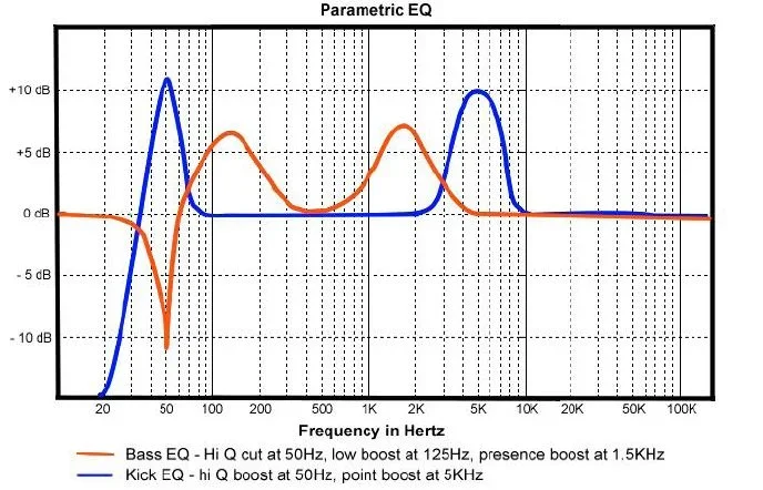

Man muss den Eq nicht zwingend automatisieren. Folgend der Bass / Kick Mixing-Tip.
Die Angaben auf dem Bild sollte man vielleicht noch mit der Eigenfrequenz korrigieren.
Also wenn die Kick z.B. bei 48 Hz liegt. Oder per Note.
(Man kann auch nen Sidechaincompressor frequenzabhängig arbeiten lassen)
