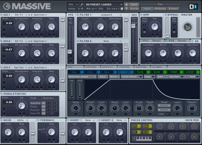

Wie kann ich eine luftige Glocke so klingen lassen? Ich habe in SynthMaster ähnliche voreingestellte "BT Belly Creepers" gefunden, aber es fehlt Luft. Es ist nicht wichtig, welche VST Sie mir empfehlen. Ich bin ein Anfänger, also suche ich nach einer detaillierteren Antwort. Vielen Dank. Ich bin angenehm überrascht, dass es ein solches Forum gibt und es sehr aktiv ist.

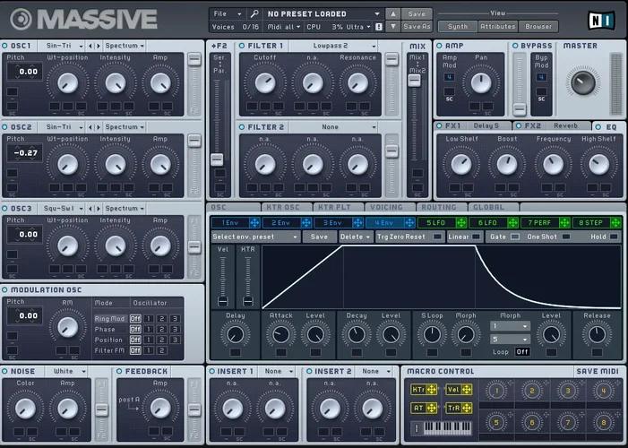

Als Anfang würde ich 2 Oszillatoren mit Sinus Wellenform leicht gegeneinander verstimmen, die Amp Hüllkurve anpassen, Delay + Reverb dahinter und dann von dort aus verfeinern.
Ich habe ein Beispiel mit Massive angehängt.

Vielleicht noch eine leichte Modulation der Tonhöhe wenn man den Ton anschlägt.

Beeindruckend! Danke vielmals! Ich denke, ich werde versuchen, ein wenig Vocaloid im Hintergrund hinzuzufügen, um diesen "ah" -Sound hinzuzufügen.

Man könnte den leicht vocalen Formantcharakter vielleicht mit etwas hinzugefügtem Rauschen unterstützen und/oder das mit dem zweiten Filter in Massive, das man zB als Bandpassfilter parallel hinzumischt, verstärken.
Der Sample&Hold insert Effect in Massive könnte, an der richtigen Stelle eingesetzt, auch etwas helfen. Ich denke da gibt es viele Wege.
Insgesamt glaube ich zudem, dass der verwendete Hall und die Nachbearbeitung - auch der Summe- eine große Rolle für die Wirkung spielt.
