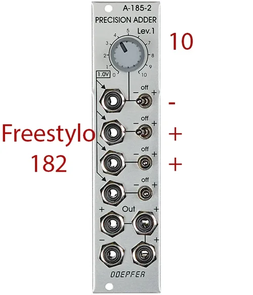

Ich habe den Doepfer A-185-2 und brauche etwas Nachhilfe. Steuerspannungen kommen in meinem Rack von XOR Electronics Freestylo, Mutable Instruments Shades, Sample & Hold, LFO und Behringer 182 Sequenzer.
Mein Ziel ist es die Sequenzen des 182 mit dem Freestylo zu transponieren und mit S&H irgendwie zu verändern, damit nicht immer die selbe Sequenz dudelt. Etwas random wäre ok, nur total chaotisch sollte es nicht sein. Am liebsten wäre es mir, wenn ich die Sequenz vom 182 mit dem Adder in eine alternative Sequenz verwandeln könnte, die dann stabil bleibt. Geht das überhaupt?

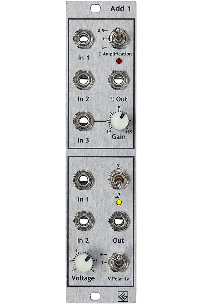

Könnte ich mit dem CG Products Add1 vielleicht mehr machen, als mit dem Doepfer? (Der Add1 sieht interessanter aus.)

Fangen wir mal mit einfachem transponieren an....
Der Freestylo gibt 1-2V aus, dh. wenn du mit dem A-185-2 einfach Freestylo und 182 Sequenz addiert, dann kannst mit dem Freestylo die Sequenz um 1-2 Oktaven in Halbtonschritten transponieren.
Allerdings wird deine Sequenz beim einfachen addieren immer erstmal mindestens eine Oktave transponiert, da der Freestylo mind. 1V ausgibt. Du kanst mit dem A-185-2 aber auch 1V wieder abziehen um wirklich nur innerhalb einer Oktave die Sequenz zu transponieren:
Ich kenne den Freestylo nicht, falls der CV nur eine Spannung ausgibt solange man ein Pad berührt, müsste man noch mittels seines Gate out und einem S&H dafür sorgen das die TRansponierung gehalten wird, falls dies gewünscht ist.
Ich nehme den vorrangig zum Transponieren der Tonart und/oder zum flotten Wechsel der Oktavlage. Der sitzt bei mir immer hinter einem Quantizer.

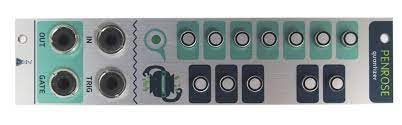

Gut, günstig und auch DIY ist der Sonic Potions von Penrose. Habe mir an einem Tag 2 Exemplare zusammengelötet.

Nein, ist er nicht - ich habe ihn und hab den Penrose, und ich benutze quasi nur den Penrose. Diese simple Art die Quantisierungsskala zu setzen ist einfach perfekt. Da kommt der Doepfer mit seinem doofen Dur/Moll-Ding nicht mit.
Aber der Penrose hat keinen Eingang für die Transponierung, der aber sinnvoll wäre, weil @Koch 5 Quellen verbinden möchte, mit dem Precision Adder allein aber nur 4 Quellen verbinden kann.
Dann würde ich eher zu Ladik raten. Ist preisgünstig, bietet 16 verschiedene Skalen und den Transpose-Eingang:
Ganz genau. Ich habe einen ähnlichen von Intellijel. Ist einfach super flexibel, auch wenn man nur 3 Noten einer Skala hören will. Diese Mäuseklaviere sind mE am besten für sowas.

Quantizer ist total interessant. Aber erstmal möchte ich wissen, ob ich mit dem Add1 von CG Products mehr machen kann, weil der flexibler ist, als der A185-2, oder mit einem ganz anderen Adder, den ich noch nicht kenne.
Den Behringer 182 Sequenzer habe ich ausgebaut, weil mir der zu unflexibel ist. Zufallsspannungen finde ich ok. Durch einen guten Adder in Form gebracht = um so besser.
Ich halte den add1 nicht für „besser“ oder sinnvoller. Er ist von den Funktionen her eben etwas anders ausgelegt als der Doepfer Adder. Wenn Dir die Frage so wichtig ist, musst Du es selbst ausprobieren. Irgendwas scheint Dich an dem Doepfer-Modul ja zu stören. Wenn Du damit prima zurecht kämst (wie ich), würdest Du diese Frage ja nicht stellen.
Ohne den Behringer Sequencer hast Du ja nur noch 4 Quellen, also wo genau liegt das Problem? Was vermisst Du am A-185-2, wenn Du Deine 4 Quellen daran anschließt?
Bin nicht sicher, ob Du einen Adder richtig interpretierst. Zufällige Spannungen addieren liefert wieder zufällige Spannungen. So richtig bringst Du da nichts "in Form".
