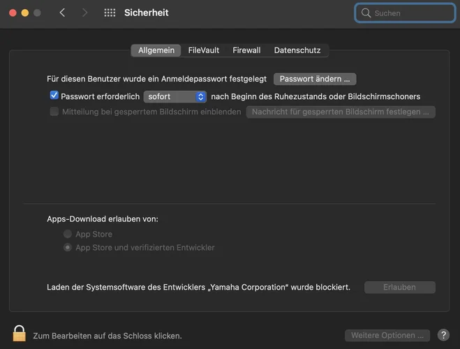

Ich habe da einen Link dazu gefunden und frage mich ob man wirklich alle diese Schritte ausführen muss.

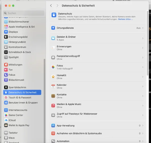

Ich sehe da folgendes Bild und finde Sicherheit nicht bei Sequoia.
Bei Sequoia finde ich Sicherheit aber nicht so wie auf dem obigen Bild, da sieht es so aus und heißt Datenschutz und Sicherheit.
Muss ich wirklich alle Schritte ausführen so wie im verlinkten Artikel beschrieben also auch den Mac im Widereherstellungsmodus starten?
Oder gibt es da eine einfachere Lösung?

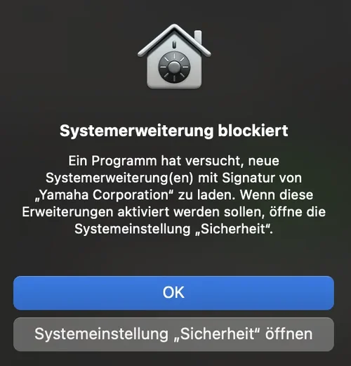

Auch das hier ist bei mir nicht aufgetaucht:
Kennt evtl.ein Mac User mit M2 Prozessor eine einfachere Möglichkeit die Karte ans laufen zu kriegen?

Man muss bei Sequoia den Mac in das Startsicherheitprogramm bringen indem man beim Einschalten den Finger länger auf dem Touch ID / Einschaltknopf lässt.
Dan oben im Menü die Startsicherheitsoptionen auswählen und: Reduzierte Sicherheit Verwaltung von Kernel-Erweiterungen verifizierter Entwickler durch Benutzer:in erlauben anhaken und auf OK Klicken.
Nach Neustart dann unter Datenschutz und Sicherheit Yamaha Steinberg Hardware aktviren erlauben.
