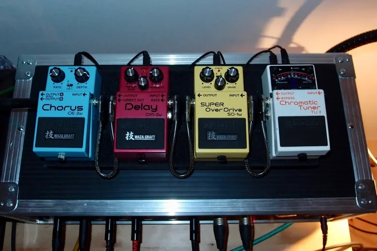

Konkret geht es mir um die Verwendung meines BOSS DM-2w Analog-Delays und meines BOSS CE-2w Analog-Chorus in Verbindung mit einem demnächst aufzubauenden Eurorack-Modularsystem.

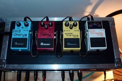

Am liebsten würde ich einfach durch diese Geräte hindurch gehen, die ich auch für Gitarre (vor dem Gitarren-Verstärker oder Hi-Z-Input des Audio-Interfaces) verwende:

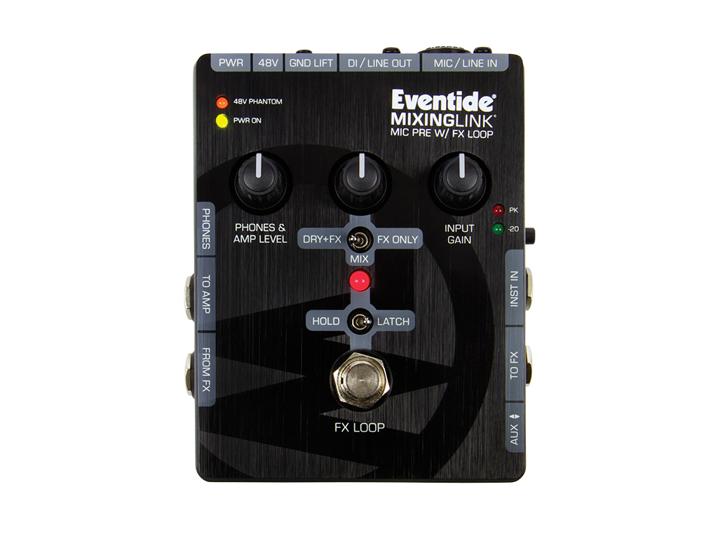

Schweizer Taschenmesser für Tretminen. Damit kann man sogar Micros ohne Probleme durch Bodeneffekte schleifen. Kostet was, ist aber dafür ein vielseitiges Geräät. Schweizer Taschenmesser eben,
Danke, @Gonzo, das muss ich mir auf jeden Fall genauer anschauen. Leider ist aber der FX-Return nur mono, oder?
Gibt es weitere Anregungen, die evtl. auch noch etwas preisgünstiger und eher auf meine Bedürfnisse zugeschnitten sind?

Ich hatte übrigens auch mal ein größeres Pedalboard, habe aber dann alles verkauft bis auf den TU-2 und bewusst auf diese 3 essentiellen Pedale gesetzt. Ich will zuhause nichts mehr rumliegen haben und zu den (seltenen) Live-Auftritten nicht unnötig viel mitschleppen.

seltsame reihenfolge übrigens mit dem chorus nach dem delay :sowhat:
