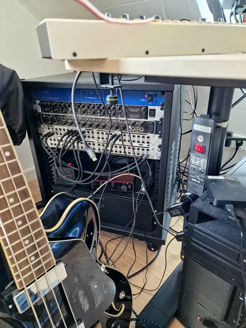

Aber: Mein Setup, aktuell bestehend aus:
  • Patchpanels (diese PX3000 Dinger von Behringer)
  • Limiter (PAS DS-22)
  • Behringer UMC1820
  • Scarlet 2i2
  • Diverse Mikros
  • Critter & Guitari Organelle als Laufzeitumgebung für meine eigenen DSP-Experimente
  • Das gesamte System inkl. PC und Monitore hängt galvanisch getrennt am Hausnetz
  • Alles in einem Rack, intern komplett symmetrisch (TRS) verkabelt (mit diesen pro snake TPA 1003 MJ Kabeln)
Das war's auch schon. Keine sonstwas für tolle Hardware, aber im Großen und Ganzen eigentlich unverdächtig.

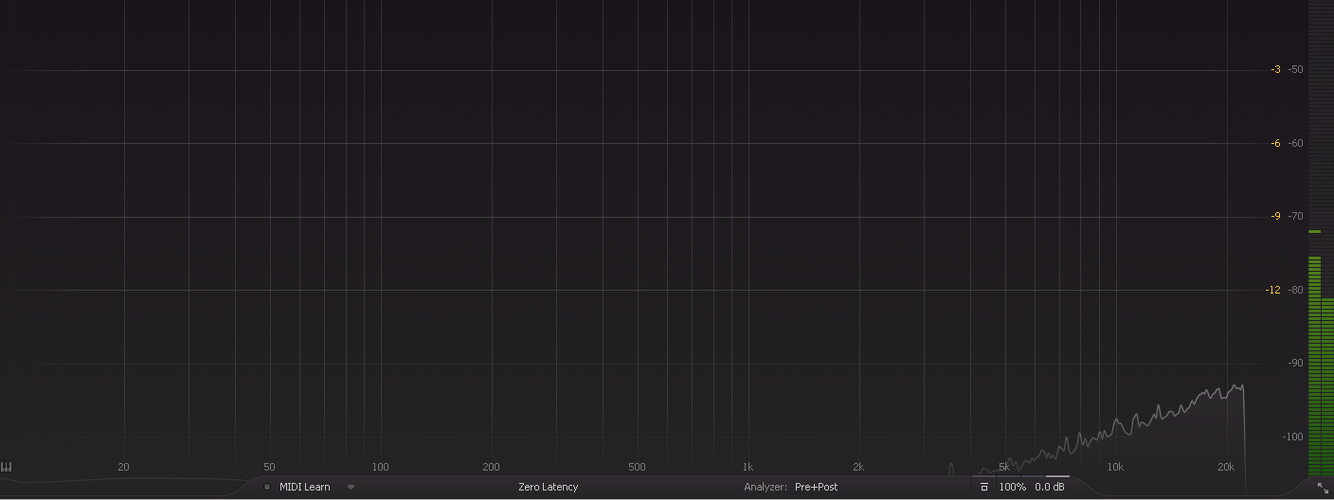

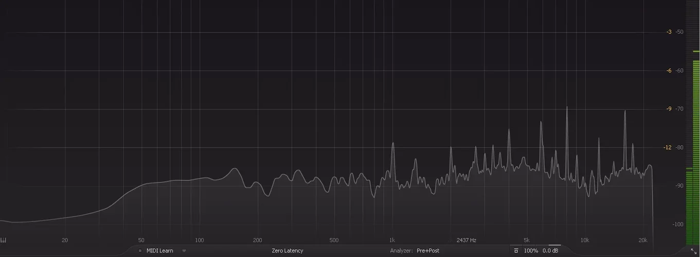

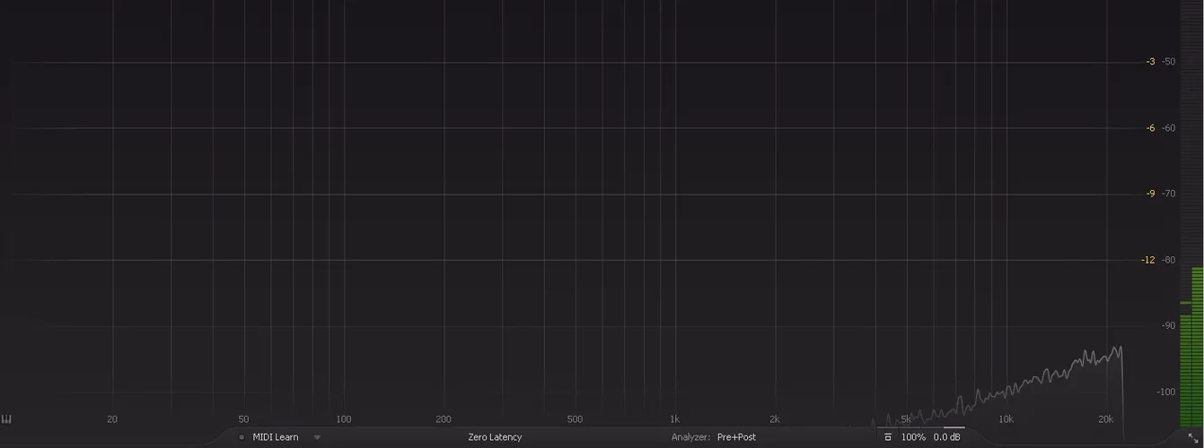

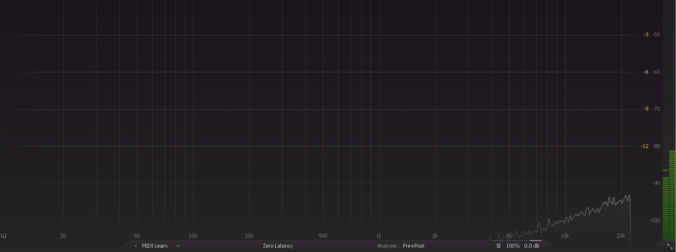

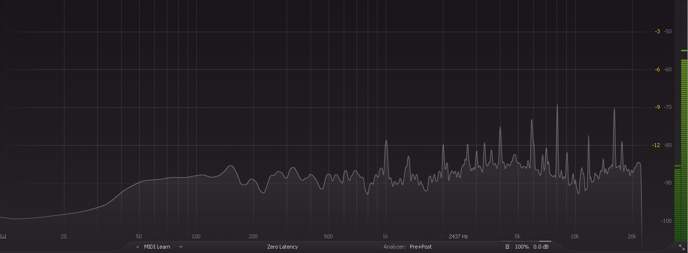

Der Knackpunkt ist aber, dass ich ein ziemlich heftiges, fluktuierendes Grundrauchen im System habe. Das kann schon mal bis -50dB gehen, liegt also deutlich im wahrnehmbaren Bereich. Und an manchen Tagen habe ich tatsächlich Mittelwellenempfang (meist am UMC1820), wenn das Instrumentenkabel mal etwas länger ist. Vorwiegend aus Russland.

Hermit tausche ich die Patch-Panels einfach gegen Regler ein. Die Hintergrundverkabelung entfällt damit. Wenn ich ab und zu mal umstöppseln muss ist das nicht weiter wild. Damit würden ein paar Meter Kabel wegfallen. Womit auch die elektromagnetische Energie-Einstreuung entfällt.
Mir ist auch bewusst, dass Gound-Loops durch unterschiedliche Potenziale der angeschlossenen Geräte auftreten können. Das sollte hier aber nicht das Problem sein. Es hängt ja alles an einer galvanischen Entkopplung. LED-Leuchten, sonstige Netzteile, etc... Das alles kann Probleme verursachen.
Der eigentliche Knackpunkt aber werden wahrscheinlich die Instrumentenkabel sein. Ich habe da zu wenig Ahnung. Ziel soll es natürlich sein, die Strecken möglichst kurz zu halten. Nichtsdestotrotz werden die Energie einfangen und einstreuen. DI-Boxen könnten eine Möglichkeit sein. Meine Tests (diese Behringer-Dinger) waren da aber eher wenig erfolgreich. Zumal die das Signal verändert haben.
