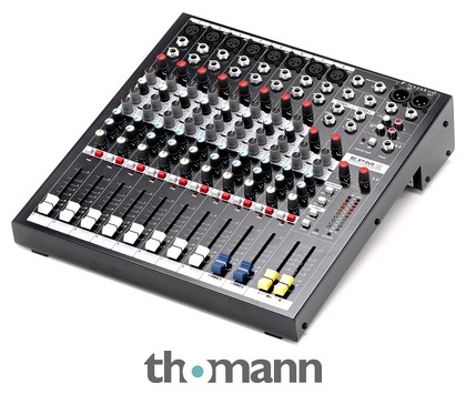

Aber: Mein Setup, aktuell bestehend aus:
Der Knackpunkt ist aber, dass ich ein ziemlich heftiges, fluktuierendes Grundrauchen im System habe. Das kann schon mal bis -50dB gehen, liegt also deutlich im wahrnehmbaren Bereich. Und an manchen Tagen habe ich tatsächlich Mittelwellenempfang (meist am UMC1820), wenn das Instrumentenkabel mal etwas länger ist. Vorwiegend aus Russland.
Ich will da gar nicht großartig daran herum optimieren. Im Grunde benötige ich das alles nicht. Vom Rauschen mal abgesehen ist mir das sowieso viel zu komplex für vier Geräte plus zwei Mikros. Das soll also alles weg. Behalten möchte ich das Scarlet und den PAS DS-22.
Also bin ich auf der Suche nach einem Mixer
Mir ist auch bewusst, dass Gound-Loops durch unterschiedliche Potenziale der angeschlossenen Geräte auftreten können. Das sollte hier aber nicht das Problem sein. Es hängt ja alles an einer galvanischen Entkopplung. LED-Leuchten, sonstige Netzteile, etc... Das alles kann Probleme verursachen.
Der eigentliche Knackpunkt aber werden wahrscheinlich die Instrumentenkabel sein. Ich habe da zu wenig Ahnung. Ziel soll es natürlich sein, die Strecken möglichst kurz zu halten. Nichtsdestotrotz werden die Energie einfangen und einstreuen. DI-Boxen könnten eine Möglichkeit sein. Meine Tests (diese Behringer-Dinger) waren da aber eher wenig erfolgreich. Zumal die das Signal verändert haben.
Gibt's da vielleicht auch Empfehlungen?
Für den einen Track den ich im Jahr mache möchte ich nicht wer weiß wie viel Geld ausgeben.
Schon mal vielen Dank vorab für eure Gedanken dazu!
