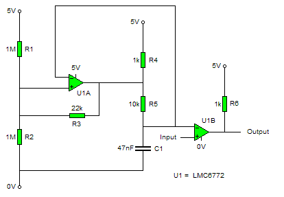

was wichtog wäre, in welchem Range wie pwms sein müssen und obs net ein einfacher 0-5V to PWM Schaltung reicht ... macht ja nix wenn net wirklich linear ..aber besser als gar nix um dann mit am lfo oder adsr reinzufahren ( schaltung so in der art http://www.electro-tech-online.com/atta ... gif.32750/ )
aber so weit ich die doku gelesen hab muss fast bei jedem Eingang / Ausgang noch den ein oder andere Buffer oder Dioderl einlöten damit mehr Schutz da ist :)
für den preis ist sicher alles ok .. is nur noch viel zum nacharbeiten ...so scheint es mir halt .:)
