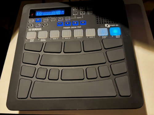

Mist, ich konnte nicht wiederstehen. Da ich für meinen vierten Arbeitsplatz was Drumiges benötige, konnte dieses Teil in der Auswahl gewinnen.
Es ist günstig und klingt sehr wertig wie ich finde.
Ich werde Berichten...
