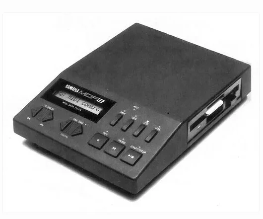

Bei unserem alten Yamaha Data Rekorder scheint das Laufwerk defekt zu sein , obwohl es praktisch neuwertig ist, scheint bei der Baureihe aber ein spezifisches Problem zu sein, jetzt suche ich Ersatz dafür,das original Laufwerk heißt EME213YN von Matsushita... die Ebay Artikelnummer zum Adapter für Flachbandkabel auf FDD Stecker ist 304011493873 und die vom fertigen Ersatzlaufwerk ist 284616806725 ...
Ich bastel da selbst nicht dran rum , das ist nur die Information von meinem Elektriker , vielleicht hat ja jemand noch was von der alten Technik rumfliegen ...

Es ist der MDF 2 , sorry . Das Ding ist praktisch NEU , stand ewig ungenutzt im Keller. Riemen ist ganz ( neu und vom Thakker ) ...
Aber das ist nicht der Fehler . Und jetzt nochmal so viel Geld für alte Teile ausgeben die dann doch wieder defekt sind ? Ich repariere immer gerne bzw. lasse es machen, aber irgendwann stimmt das Verhältnis nicht mehr , dann muss es eben ohne gehen . Der QY70 verweigert sich auch konsequent jedem Zugriff per Software .

Was für Symptome zeigt denn das Gerät?
Frage: Geht überhaupt nix? Oder lässt sich der MDF2 wenigsten einschalten?
