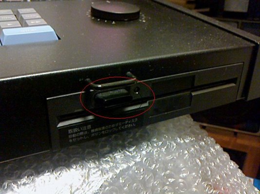

ich hab mir mal meinen QX1 vorgenommen, der irgendwann zwar mal funktioniert hat, aber jetzt ein paar Jährchen nur rumstand. Irgendwas stimmt mit Laufwerk nicht, da war ne Feder gerochen, wodurch man den Disk-Lock nicht wieder aufheben konnte. Das hab ich mechanisch gefixt. Allerdings hat das nicht wirklich was geholfen...
Symptom: Der QX1 bootet und gibt die reguläre Meldung aus "WELCOME TO QX WORLD. SET DISK & HIT ENTER KEY !". Wenn ich Enter drücke passiert aber nichts.
Das Laufwerk selbst fährt beim Einschalten in Nullstellung, also ganz tot isses nicht.

Frage: Hast Du vor der Enter Eingabe auch die schwarze Lock-Taste des Laufwerkes gedrückt?

Ja, hatte alles von dem was du angeraten hattest schon gemacht. Gerade das mit dem Lock war ja zuerst mein Problem, also dass es sich nicht mehr gelöst hatte. Nachdem das dann ging habe ich ja weitergeforscht.
Hatte dann vorhin eine technische Anleitung zu dem Laufwerk gefunden und darin gelesen, dass das Ready-Signal auf Low geht, wenn der Motor angelaufen ist. Motor lief aber halt nicht. Und da wollte ich dann einfach mal gucken, ob der Motor sich denn theoretisch drehen könnte und hab mal leicht am Motorgehäuse gedreht.
Und was soll ich sagen, lief direkt los!
War wohl einfach ein wenig festgesetzt durch die lange Rumsteherei. Und dann hat "Enter" auch direkt reagiert.
