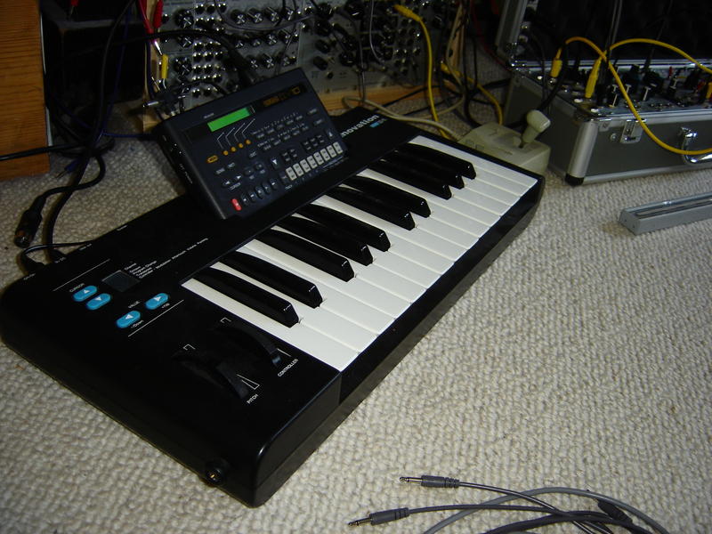

Yamaha QY10
nein das wußte ich noch nicht, ich werde mal ins manual schauen, vielleicht bringt mich das ja weiter ...
... und danke für die antwort
Du könntest als Test mal was einspielen auf den Spuren 4-8. Wenn es sich da genauso verhält hat es mit der automatischen Harmonisierung nicht zu tun. Die greift nämlich nur bei den Spuren 1-4, den beim QY10 so genannten Begleitspuren.
ich hab ihn gerade nicht vor mir...aber die begleitspuren sind wenn ich mich recht erinnere 5-8 (8 = drums). wobei sich die "harmonisierung" hier auch nur auf aufgenommenes material bezieht. spielen müsste es ganz normal.
und den transpose knopf links neben der tastatur hast du bemüht?...hast du ja geschrieben.
hmm. was sagt dir denn das es um 2 halbtöne verschoben ist, also was ist deine abgleichungs quelle?
Sorry, Juno77 hat Recht, die "freien" Sequencerspuren sind 1-4, 5-8 sind die Begleitspuren (und richtig, Spur 8 für Drums).

hat jemand eine ahnung, ob und wie sich die »harmonisierung« im pattern-modus abschalten oder wenigstens kontrollieren lässt? das nervt ein bißchen, wenn einzelne noten immer woanders landen, als eingespielt ... das zugehörige kapitel im manual habe ich gelesen ... und nix kapiert :)
abschalten lässt sich das nicht direkt, und es nervt in der tat.
aber wenn du im songmodus am anfang des tracks einmalig die richtige grundtonart eingegeben hast bleibt die bis zu dem takt wo eine neue tonart eingegeben wird...oder bis zum ende wenn nix weiter eingegeben wird.
ansonsten wenn du im pattern rec. modus bist -> pfeil links, da findest du die tonart und kannst sie verändern.
