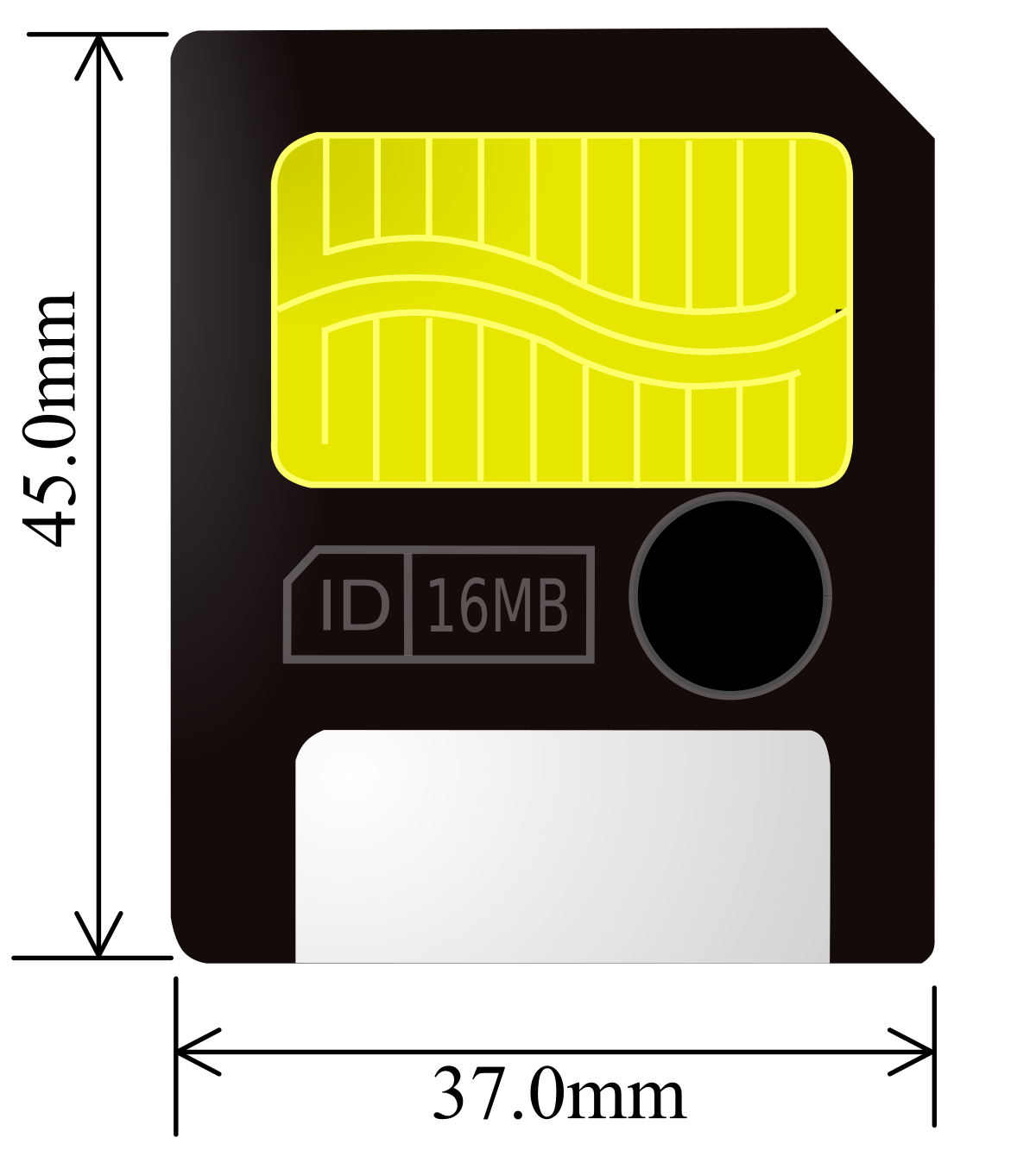

ok. die frage kann ich mir mitlerweile selber beantworten.
die rs7000 akzeptiert anscheinend keine speichermedien über 128mb.
partitionen . oder wie auch immer das heisst auf der karte anlegen nützt da warscheinlich auch nix...
Es gibt keine Smartmediakarten größer als 128MB, da dies die Maximalgröße des Systems darstellt. Hat nichts mit der RS zu tun.
siehe:

jetzt hast du nicht richtig gelesen ....habe einen adapter/converter von smart media auf xd card...und xd cards gibt es auch in 2 gb zb.
Mit dem internen Adapter wird es nicht funktionieren nach meiner Erfahrung, wenn die normale interne Schnittstelle bei Smart-Media ein
Maximum von 128 MB hat. Kannst du versuchen aber die Chancen sehe ich sehr gering.
Ich kenne es von alten Digital-Kameras und anderen Musikgeräten, das Smartmedia-Karten oft nur bis 64 MB Grösse erkannt werden, wenn hier
128 MB SM Karten funktionieren ist das schon gut. Nach heutigen Masstäben natürlich lächerlich klein. Aber die darf man hier nicht anlegen.
