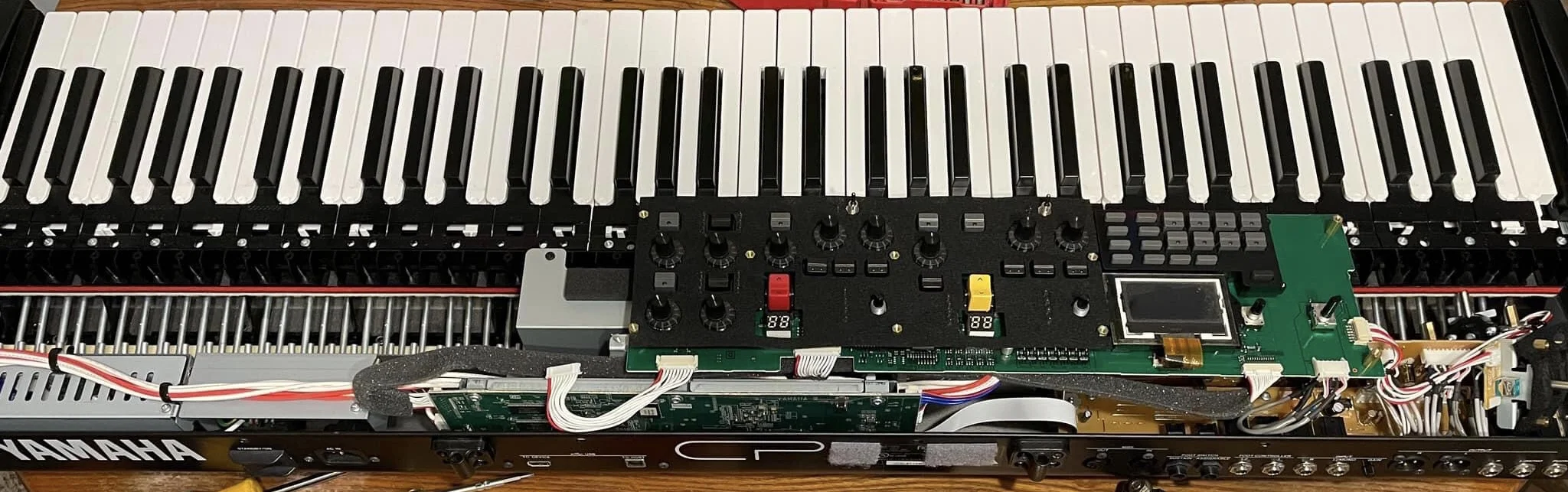

Ich muß das von weiter vorne nochmal aufgreifen:
haett i net dacht, dass die das auf Dauer aushalten, wenn man die windigen Plastik-Laeschle so anschaut (die sich hier sogar mal _plastisch_ verformt haben).
wie ich gerade sehen durfte, sind auch die Hammermechaniktastaturen in den großen CP-Modellen 73 und 88 solche Segmentdinger, wie man hier sehr gut erkennen kann (das Bild stammt aus der Facebookgruppe für CP, YC und CK, und der Besitzer schreibt, daß er schon mehrfach Tasten tauschen mußte):
Ob in CK eine FSB-Variante mit Gewichtung werkelt, wird man in Baelde sehen.
Ja: tut sie nicht, da sind nirgends Gewichte zu sehen, weder Blank noch gekapselt.

  • Das ist nie und nimmer eine Segmenttastatur wie in MO(X,XF,DX) oder MX49/61, sondern die scheint eine mit eigenem Rahmen zu sein,
FSB = Segmenttastatur mit eigenem (Hilfs-)Rahmen, der an die Gehaeuseoberseite geschraubt ist.
Das 'halbgewichtet' hat nicht Thomann erfunden (die tippen wie alle anderen nur die Presse-Mappe ab), sondern die Ypsilon PR(osa) Abteilung selber ;-)
Interessant. Daher also die fehlende Ausformung des Gehäusebodens, das sieht beim MX61 schon deutlich anders aus.

Hallo.
Ich habe mir ein CK88 gekauft und wollte was zum Keyboard sagen.
Darum habe ich mich hier angemeldet.
Es geht ja um die GHS Tastatur. Ich bin komplett Neueinsteiger und daher auch unvoreingenommen.
Die Tastatur ist aber schon echt ein kleines Problem.
Bei meiner ersten Bestellung war gleich von Anfang an bei 2-3 Tasten zu wenig Fett bei den Plastik Kontaktstücken von Taste und Hammer. Es hat beim Release der Tasten lauter geklappert.
Da habe ich es mit einer Reklamation versucht. Bei dem Ersatzgerät war erstmal alles in Ordnung.
Aber jetzt nach genau 1 Woche (ca. 1 Stunde am Tag spielen/üben) hat eine Taste (Das E in der mittleren Oktave) gleich beim Anschlagt dieses laute Klappern bekommen, wo man genau hört dass direkt
unter der Taste Plastik auf Plastik schlägt.
Für einen weiteren Umtausch habe ich keinen Nerv. Zumal es dann auch nicht anders wird und ich davor schonmal von Numa zu Yamaha gewechselt habe und jetzt 1 1/2 eignetlich nur am Tauschen oder Reklamieren war.
Ich werde das CK88 wohl die Tage mal aufschrauben und mir die Tastatur anschaun wo es klappert.
Der Kommentar oben scheint Sinn zu machen, dass das Schmierfett, welches auch Dämpfer ist wohl zu weich ist und beim Spielen verdrängt wird.
Ich wiederhole mich da nochmal gern. Klappern nach 1 Woche!
Da werde ich mal Teflon oder Lithium Fett versuchen. Es sollte eher fest als flüssig sein, damit es nicht gleich wieder beim Spielen verdrängt wird. Zu fest oder gar "kleben" sollte es auf keinen Fall...
Vielleicht fällt mir auch eine Methode ein, die Plastikmechanik anderweitig zu "verbessern" um Klappergeräusche zu vermeiden.
Ich finde das echt krass was aus Yamaha geworden ist und muss da echt schaun was man da machen kann. An sich ist das Teil super von Sound und von den Funktionen her.
Die Tastatur ist aber wie ein Tritt zwischen die Beine.
Eventuell kann man jede Taste ohne Fett anderweitig polstern...
