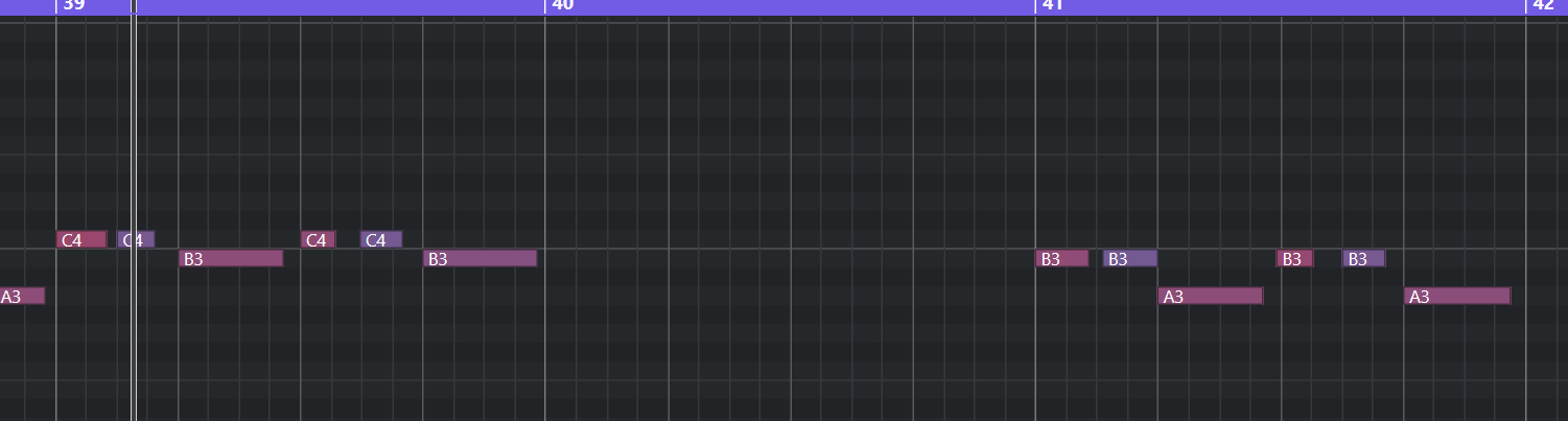

Mal kurz angespielt, das Wettergeraffel schlaucht mich im Moment.:roll: Da werden imho schon die Noten der Gesangsmelodie verwendet nur anders phrasiert H,A H,A dann H 2x kurz angetippt C,H C,H dann C 2x kurz angetippt wobei das C auf der folgenden Oktave ist ;) Immer vorausgesetzt wir gehen vom selben Sound aus.
M.i.a.u.: m.a.r.c.u.s
Ich höre da diese Noten (wie Marcus auch), abgesehen von den "Tupfern" mit den höheren Tönen. Bass bleibt auf A.
Kurz ausprobiert, müsste hinkommen (die Noten, nicht Sound).

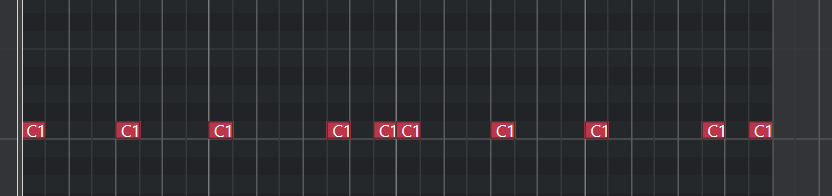

Habe versucht noch den dritten Sound hinzubekommen, denke die Notation (und deren Einsatz) stimmt zu 87,5%. Brauch aber noch ein Feinschliff (und evtl. sogar noch nen weiteres Layer). Dann habe ich noch ne BD, SD und den Bass hinzugefügt - im Moment noch eher als Layer anstatt als Ersatz. Für mich würde dann fast nur noch die "muted" Gitarre und die Vocals fehlen. Vorrausgetzt das bisherige stimmt soweit. Die Gitarre ist wohl stereo und mit nem 1/16 & 1/8 Delay versetzt das relativ breit im Stereobild ist!?
Anhang anzeigen Y-VG2.wav
Hier zuerst das Original, dann plus Layersounds und am Ende das Original ausgefadet
Anhang anzeigen Y-VG2-Loop.wav
Original + Layersound

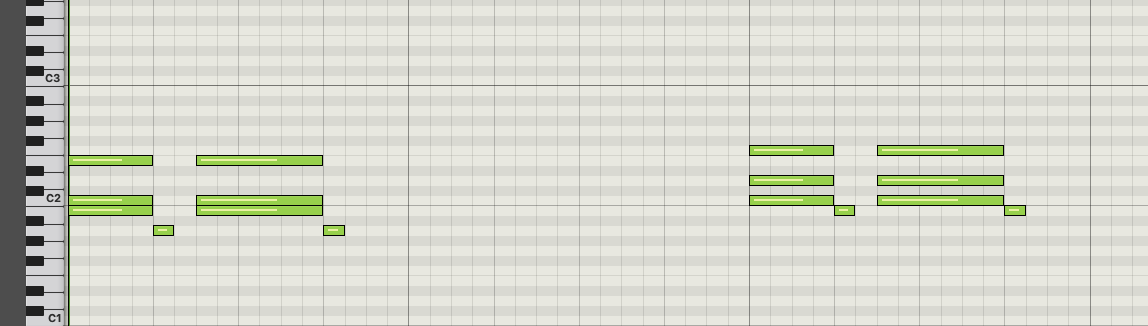

Habe mal versucht etwas weiter zu kommen.
Für den Refrain:
Vicious Game(s) Vicious Game(s)
B-B-A (wobei die beiden B ne 1/8 Note und das A ne 1/4 Note lang ist. Das Ganze fängt auf der 1 an)!?
With (sitzt auf der letzten 1/8 Note und spielt ein A)
Different Name(s) Different Name(s)
C-C-B (ansonsten wie gehabt bei Vicious Games(s))
(Achtung die Grafik fängt mit dem zweiten Part an)

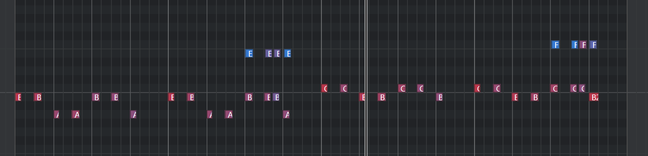

Bei der Gitarre die Noten zu bestimmen ist für mich schwer(er). Ich denke im Prinzip spielt sie ein ähnliches Motiv wie die Gesangsmelodie.
BxBx|AxAx|BxBx|Axxx (Takt 1)
BxBx|AxAx|BxBB|Axxx (Takt 2)
xxxx|xxxx|ExEE|Exxx (Takt 2)
CxCx|BxBx|CxCx|Bxxx (Takt 3)
CxCx|BxBx|CxCC|Bxxx (Takt 4)
xxxx|xxxx|FxFF|Fxxx (Takt 4)
Also circa 1,5 Takte spielt die Gitarre nur eine einzelne 1/16 Noten darauf folgt ne 1/16 Note Pause. Und im 2 Takt den letzten halben Takt spielt die Gitarre dann min. zwei Noten!?
Anhang anzeigen Y-VG3.wav

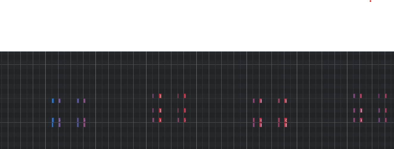

Ich mach mal weiter. Zwischen dem letzten und vorletzten Audiobeispiel habe ich noch den 3. Sound unterschlagen. Denke das "Pattern" stimmt sowohl von den Noten als auch vom Einsatz. Achja kann bestättigen, dass der Sound sich über das ganze Lied "entwickelt" - also kein Loop über nur ein paar Takte.
Und hier noch die BD.
Habe mal die Vocals mit Wavetables nachgebastelt. Hier also mal nur die bisher erzeugte "Rekonstruktion".
Anhang anzeigen Y-VG4-Loop.wav
