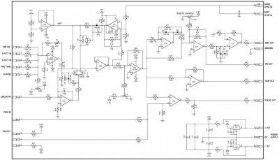

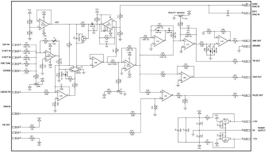

bin gerade dabei, einen Yusynth VCO zu bauen (als Replacement VCO für ein Synthesizer-Projekt von mir).
Der Yusynth benötigt 25k-Potis, die einerseits als Spannungsteiler (z.B.VCO-Tune), andererseits als Eingangsabschwächer (z.B. PWM-Mod) genutzt werden. Ich habe hier allerdings nur einen ganzen Schwung Alpha 100k (lin) rumliegen... Das sollte doch auch mit den 100k funktionieren, oder? Könnte mal jemand einen Blick auf die Schematics werfen? Das wäre nett! :supi:
Ja, tut es , aber Du nutzt nur ein Viertel des Potis, nämlich von 0-25K. Damit ist das Poti für diesen Zweck "zu". Der Rest des Regelwegs bewirkt dann nichts mehr.

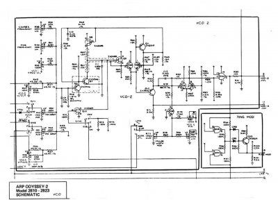

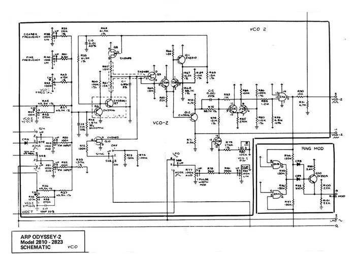

Hm, beim Arp Odyssey ist es genau so aufgebaut wie beim Yusynth, nur halt mit 100k. Dachte, es wäre egal, weil die Potis ja entweder als Spannungsteiler oder als Abschwächer verwendet werden. Evtl. beim Yusynth die Werte von R6/7/35 reduzieren, um das zu kompensieren?
Yep, das schadet nichts. Ich mache solche Dinge allerdings grundsätzlich nicht und halte mich bei fertigen Designs an die BOM...

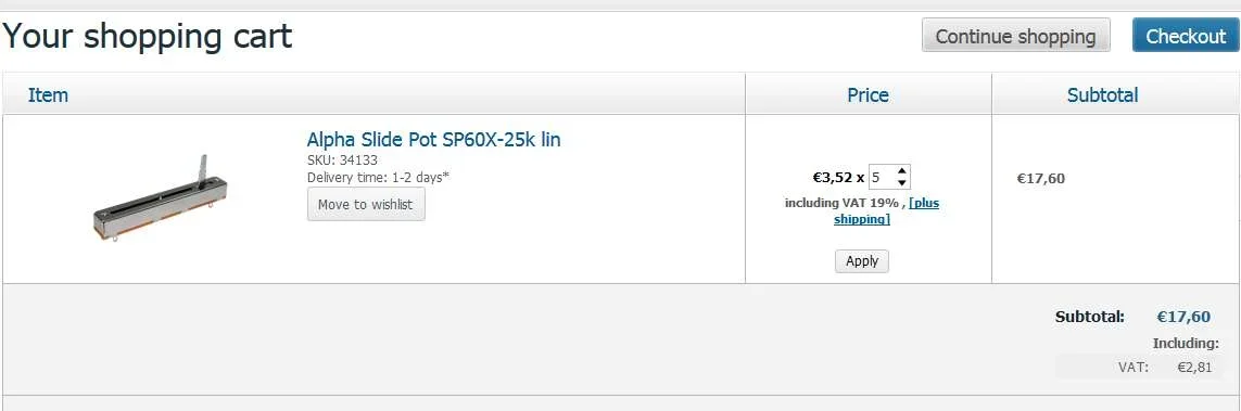

Dies hier ist allerdings ein Sonderfall. Ich brauche die VCOs als Replacement in einem bereits fertigen Projekt. Das Problem : Genaugenommen sind dort Fader und keine Potis verbaut. Exakt den gleichen Fadertyp bekomme ich nirgends, end of life. Und einen passenden "Ersatztypen" habe ich auch nirgends gefunden.
Beispiel: http://www.banzaimusic.com/Alpha-Slide- ... K-lin.html (zwar noch im Shop gelistet, aber nicht mehr lieferbar)
Sowas bräuchte ich in 20k oder 25k > unmöglich, gibt es nicht mehr... :mad:
