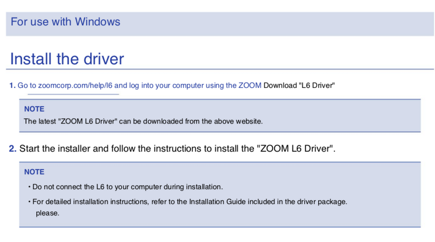

L-Serie ist immer Multitrack. Am Mac Classcompliant, bei Windows brauchts wie üblich einen Treiber. Die USB-Schnittstelle sendet und empfängt zudem MIDI. Die Miniklinken sind TRS-A beschaltet. Es werden 3 virtuelle Ports zur Verfügung gestellt, einer davon erlaubt die Verwendung als USB MIDI Interface.
